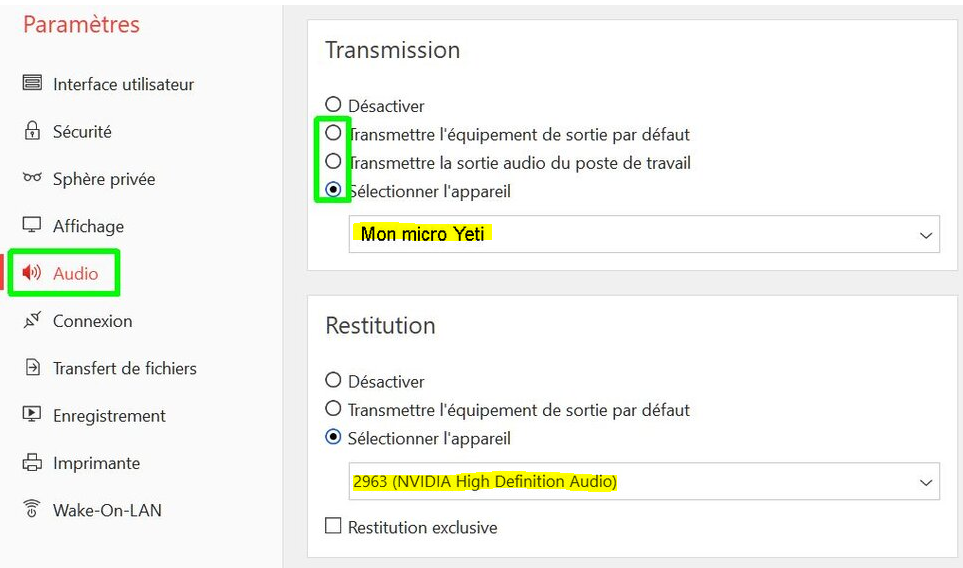

Je ne connais pas le fonctionnement DFX Audio et Voicemeter Output
Autrement peut-être faut-il reconfigurer l'ordre Sélectionner l'appareil.
1.micro Yeti
2.DFX speakers (Audio enhancer)
3.VoiceMeeter output
etc...
De ne pas mettre le micro en premier mais plutôt l'application qui sert pour la sortie vocale et audio.

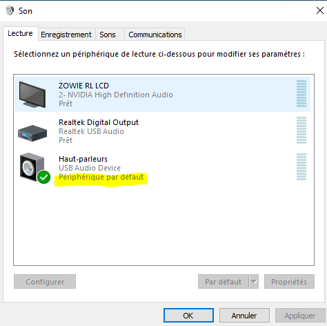

Autrement dans le panneau de configuration >> icône Son >> tes haut-parleurs et Micro "principale" sont bien par défaut
Modifié par tomtom95
Les items 1, 2, 3 etc ne sont pas un ordre séquentiel de périphérique à traiter mais une liste de périphérique à choisir comme périphérique de sortie. Quand on en choisis un, c'est lui qui est considéré comme "appareil" de de transmission.
(Comme mon micro n'est pas branché, en l’occurrence il n'apparait pas dans la liste)
Et si tu connais pas VoiceMeeter ! t'aurais avantage à voir CECI (commencer @1:33min pour sauter la pub et ralentir à .75 pour mieux comprendre). C'est gratuit et un merveilleux mixeur de son virtuel génial. Faut prendre le modèle Banana.
Modifié par iBenny

Pour ton problème initial, (je peux entendre le poste distant mais ce dernier ne m'entend pas )
As-tu fait le test de débrancher ou désactiver l'ensemble de tes applications audio.(DFX Audio et Voicemeter)
Pour ne laisser en fonction que celle d'origine de l'ordinateur haut-parleurs du PC,ton Micro Yeti et (apparemment audio NVIDIA )
Question: ton pilote graphique NVIDIA qui met aussi celui de l'audio et à jour ? >> Téléchargements de pilotes NVIDIA
Ensuite de vérifier que dans le panneau de configuration >> icône Son >> que tes haut-parleurs et Micro principale son bien par défaut.
Et après configurer l'application AnyDesk comme sur ta première catpure.
Merci infiniment TomTom95 pour les suggestions mais je ne devrais pas m'astreindre à de telles acrobaties pour utiliser AnyDesk. Je ne veux pas tester ces acrobaties car, comme je dis, je ne les ferai pas pour préparer une connexion AnyDesk. Je préfère utiliser Zomm dans ce cas de figure, ou essayer de dénicher un autre programme similaire à AnyDesk qui ne cause pas de problème.
