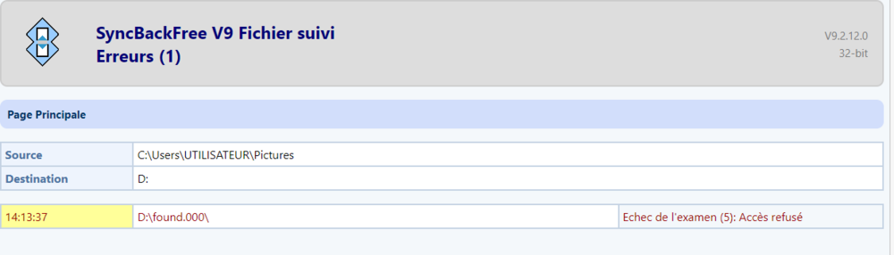

2 possibilités :
  1. Au moins l'un des fichiers que tu veux sauvegarder est un fichier système => vérifie que le dossier que tu veux sauvegarder ne comporte que des données (documents, photos/images, musiques, vidéos)
  2. Le dossier de destination n'a pas été trouvé => il faut bien paramétrer la source et la destination dans le profil de sauvegarde

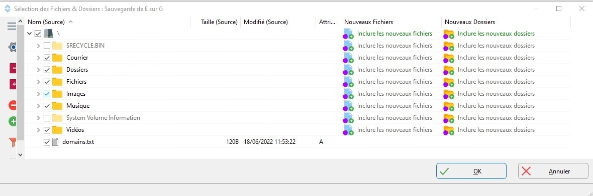

arrow210.gif  Pour illustrer mes propos, voici la manière dont j'ai procédé sur mon PC :
Détail du choix des sous-dossiers et fichiers :
=> on peut constater que les fichiers système ont été désélectionnés.
