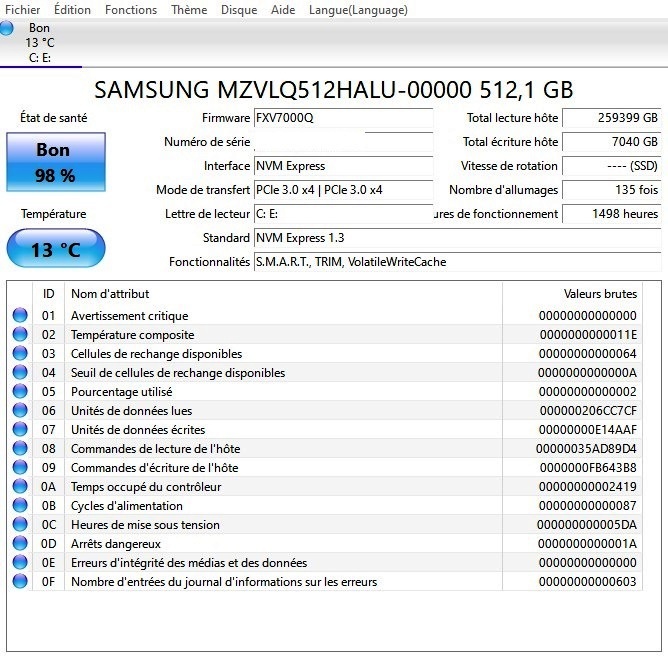

Le disque dur a donc peut-être un problème, ou bien il est saturé.

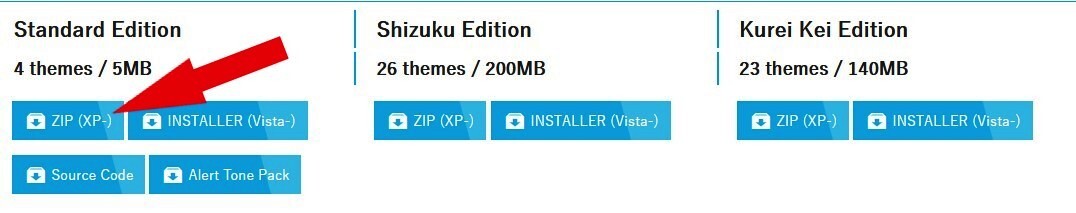

arrow210.gif  Nous allons vérifier la santé de ce disque dur grâce à l'outil CrystalDiskInfo ; voici les différentes étapes de la manipulation à effectuer :
  • Connecte le disque dur en cause à ton PC
  • Télécharge CrystalDiskInfo sur le Bureau => choisis le fichier zip « Standard Edition » :
  • Dézippe le fichier
  • Choisis :
    • DiskInfo32.exe : 32bit (x86) si ton PC est en 32-bit
    • DiskInfo64.exe : 64bit (x64) si ton PC est en 64-bit
  • Pour lancer l'exécution, clique-droit sur l'exe choisi et exécute en tant qu'administrateur
  • Une fois l'installation effectuée, lance le programme et poste la copie écran suivante pour chacun des disques, stp :
