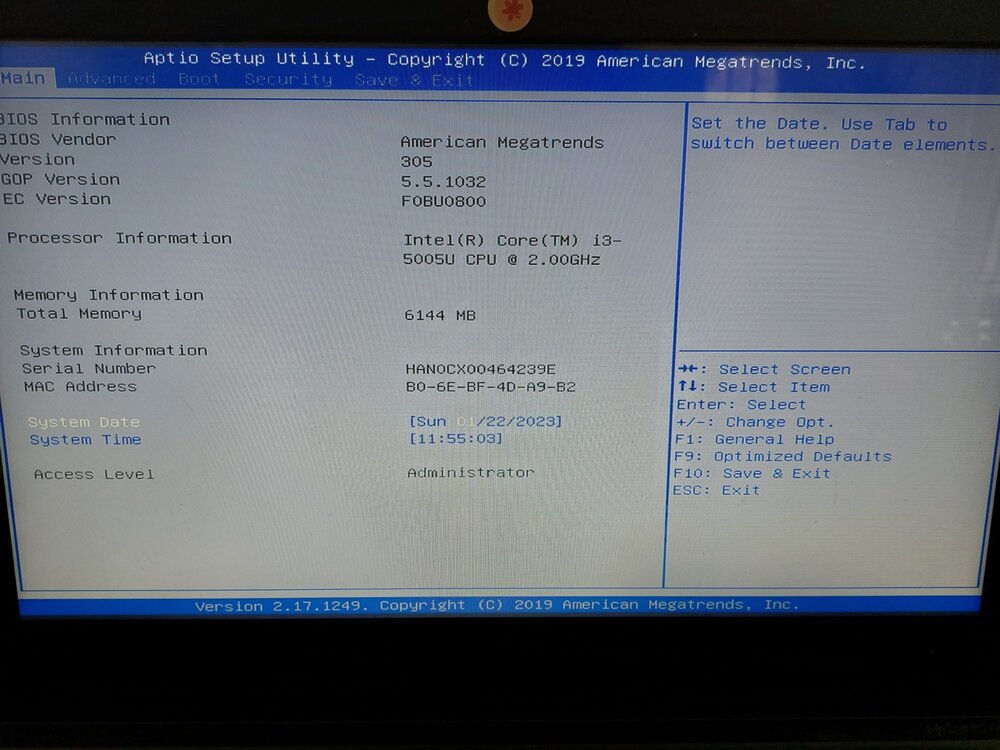

A l'allumage de mon ordinateur, voici le message affiché. Impossible de le faire disparaître et d'utiliser mon ordinateur.
Est-ce du à un virus ?
Que dois je faire ?

Ton ordinateur démarre sur la page du Bios, il semble que le disque dur ne soit plus reconnu.
Sur la page du Bios sélectionne en haut onglet Boot et regarde si en première position le disque dur est bien en premier (boot device Hard drive)
Si ce n'est pas le cas modifie l'ordre du démarrage pour mettre ton disque dur.
>>> Comment changer l’ordre de démarrage dans le BIOS (Boot Priority)
Si le disque dur n'est pas présent dans le bios, ordinateur éteint à l'arrière de l'ordinateur ouvre la trappe et vérifie que le disque est bien dans son logement.

Ma fille a voulu faire la manipulation et à l'allumage, il a fonctionné normalement.
Alors en fait un coup ca fonctionne et un coup ca ne fonctionne plus.
Le disque dur n'apparaît pas dans le bios. Ma fille ne se sent pas de faire la manipulation.
Je le ferai le week-end prochain puisqu'elle ne vit pas chez moi.
Y a t il dautre manipulation a faire après avoir vérifié a l'arrière ?

D'accord, ce dysfonctionnement peut venir d'une déficience du disque dur.(Usure, il commence à lâcher)
Ou éventuellement d'un mauvais contact des branchements du disque sur la carte-mère de l'ordinateur.
Si le disque démarre normalement, il faut vérifier la santé du disque.
Ce que l'on peut faire c'est vérifier le disque avec  l'utilitaire CrystalDiskInfo << ( lien de téléchargement direct)
Aide Vérifier l'état de santé de son disque dur

Oui, c'est possible selon les dommages du disque dur.
Le plus simple, c'est de sortir le disque dur et avec un câble adapteur ou boîtier externe USB et de le brancher sur un autre ordinateur.
Récupérer le disque dur d'un ordinateur portable
Autrement on peut aussi  utiliser un programme de récupération (mais généralement payant pour une récupération complète)
On en sera plus après l'analyse avec CrystalDiskInfo.

L'utilitaire CrystalDiskInfo n'indique rien d'inquiétant.
Il est possible que le disque soit mal positionné dans son logement (à vérifier)
Je t'invite aussi à faire quelques scannes de vérification des fichiers du système.
Ouvre une invite de commandes
Clique droit sur Windows >> puis sur  Windows PowerShell (admin)
Copie/colle la commande suivante >> sfc /scannow et valide avec Entrée
Si aucun problème n'est trouvé tu auras le message
Le programme de protection des ressources Windows n'a trouvé aucune violation d'intégrité.
Puis à la suite Copie/colle la commande suivante :
Dism /Online /Cleanup-Image /RestoreHealth  >> valide avec la touche Entrée
Si tout se passe bien, tu auras le message  (La restauration a été effectuée. 100% L’opération a réussi)
Enfin Copie/colle la commande suivante >> chkdsk C /F/R valide avec la touche Entrée
il te seras proposé de lancer la vérification au prochain démarrage de ton PC,
le volume (ton disque) étant en cours d’utilisation.
Au message tape sur la lettre (O) oui et redémarre le pc
Un scanne afin de réparer le volume va ce faire c'est un peu long donc patience.
