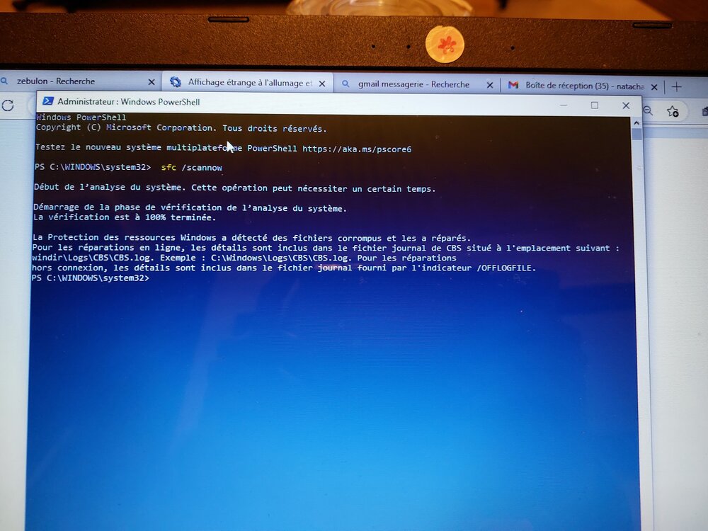

J'ai fait la manip demandée(sfc/scannow) et voilà ce que j'ai obtenu

Bonsoir zoette77,
Comme l'indique le résultat du scan SFC.
Windows a détecté des fichiers corrompu et les a réparés.
Fait les autres scans de réparations avec Windows PowerShell (admin)

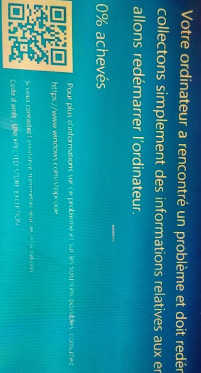

Avant le beug j ai eu un ecran bleu avec comme message
Votre ordinateur a rencontré...code d arrêt: UNEXPECTED STORE EXCEPTION

Re,
OK, Les causes de cette erreur peuvent être multiples, et ce n'est pas évident d’en trouver l'origine.
Cela peut venir d’un pilote. (type la carte graphique)
D'un programme installé qui fait planter le PC.
D'une protection (type antivirus) ,
Plus embêtant un problème matériel comme des barrettes de mémoire défectueuses.

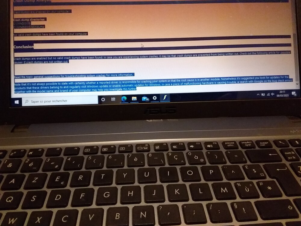

Et pour en savoir un peu plus sur cet écran bleu, c'est de télécharger l'utilitaire WhoCrashed
Il va analyser les plantages de Windows et créer un rapport des erreurs.

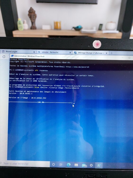

Jai fais les 2 1ers scann je tenvoie une photo.
Puis il a beugue, et jai eu ce qu il y a sur la 2eme photo.

Dommage que tu n'as pas pu faire l'analyse avec l'utilitaire WhoCrashed.
Les deux scans (SFC et Dism) de réparation des fichiers c'est OK.
Cette nouvelle erreur sur l'écran bleu (kernel data inpage error) = (erreur de page de données du noyau)
Elle est souvent causée par des problèmes matériels.(RAM,Pilote,Disque dur)

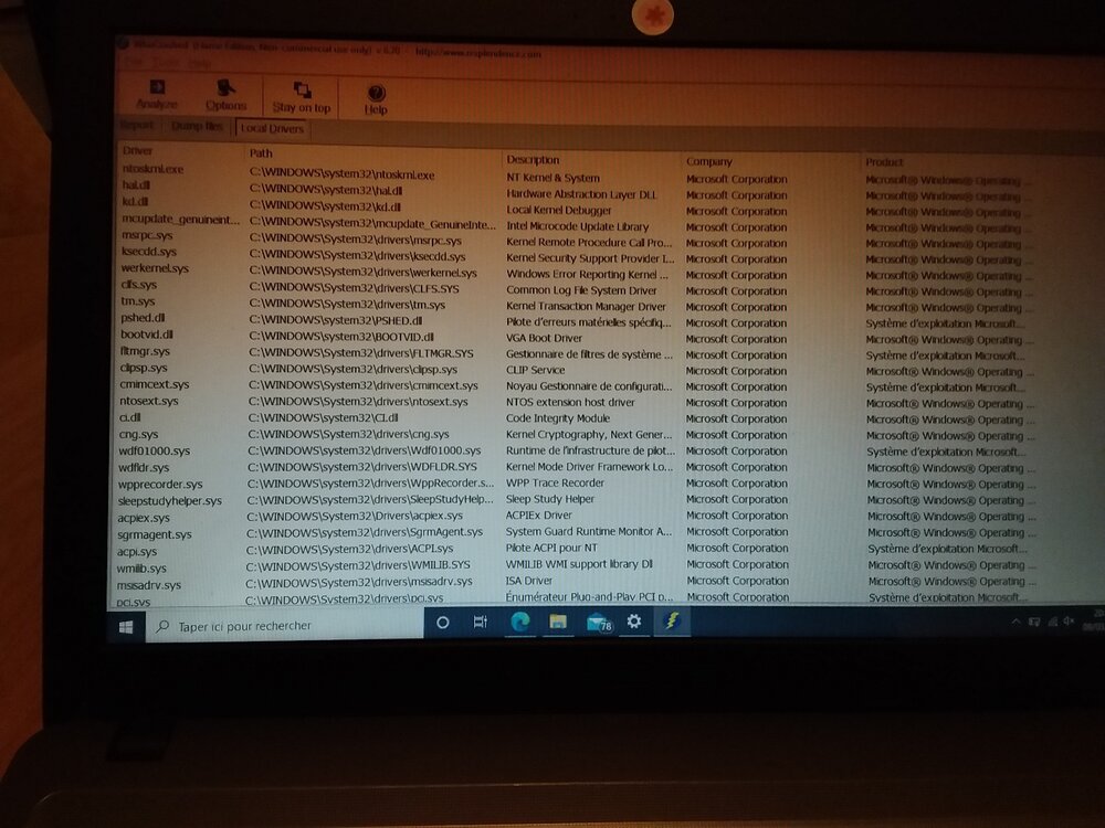

Si l'ordinateur démarre, essaie de télécharger et d'exécuter l'utilitaire WhoCrashed. (post le résultat)
