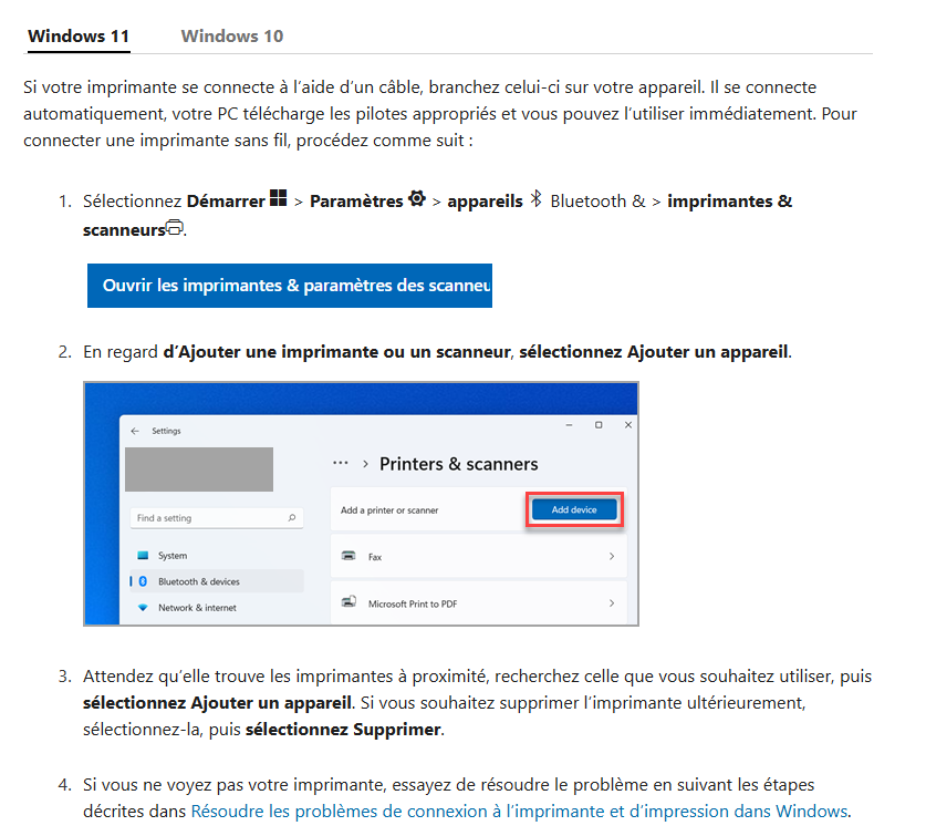

par contre voila ce que j'ai l'imprimante1 apparait bien dans le reseau mais elle n'appararait pas dan, imprimante et scanner. 2120623807_capture3.thumb.png.c118633a43f91b933c3507ee0d3500d2.png
je fait bien ce tout ce que vous me dite par contre je n'arrive pas a l'ajouté a imprimante et scanner sur pc 2.(vous ete patient).
