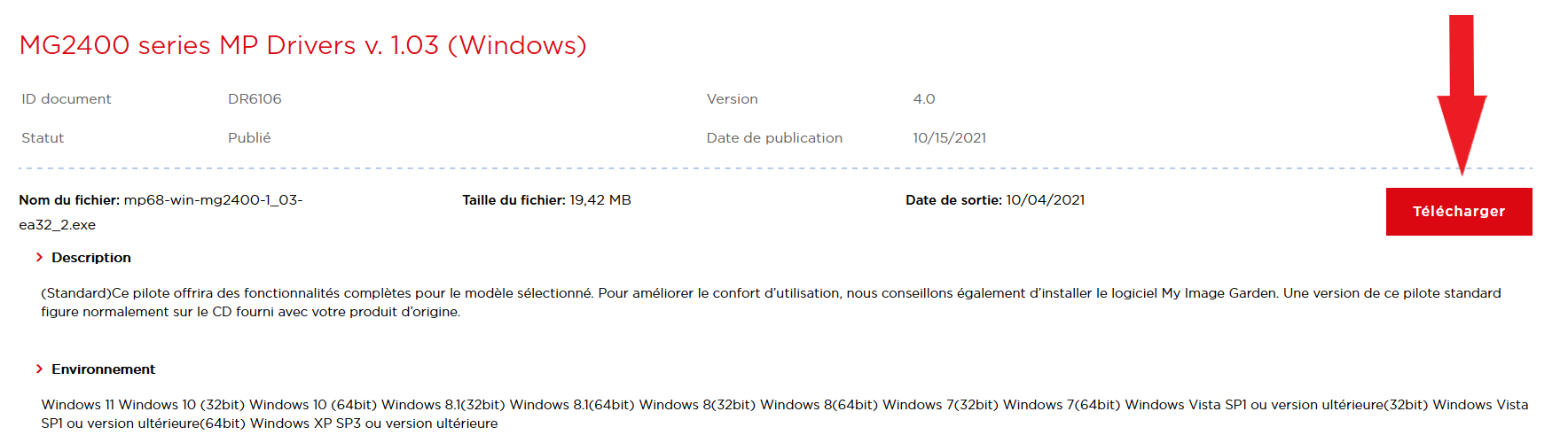

arrow210.gif  Installe à présent le pilote correspondant :
  • télécharge le pilote en l'enregistrant sur le Bureau
  • ensuite, clique-droit sur le fichier se trouvant sur le Bureau (mp68-win-mg2400-1_03-ea32_2.exe) > Exécuter en tant qu’administrateur
  • une fois le pilote installé, redémarre ton PC > appuie simultanément sur les touches Windows et I > clique sur Mise à jour et sécurité > clique sur Rechercher des mises à jour > installe l'ensemble des mises à jour proposées, y compris les mises à jour facultatives > redémarre ton PC > vérifie si l’imprimante fonctionne correctement sur le PC/W10

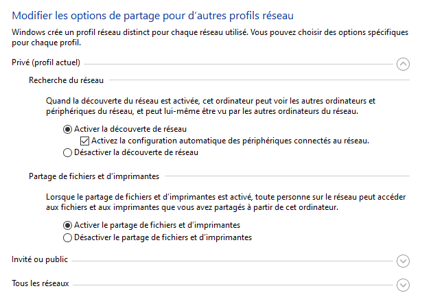

  4. Dans la barre de recherche, saisis Partage > clique sur Gérer les paramètres de partage avancés > coche les cases suivantes :
    • Activer le découverte de réseau
    • Activez le configuration automatique des périphériques connectés au réseau
    • Activer le partage de fichier et d’imprimante

  5. Dans la barre de recherche, saisis Partage > clique sur Gérer les paramètres de partage avancés > coche les cases suivantes :

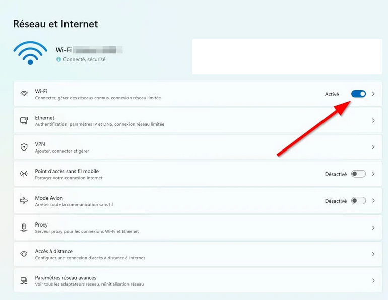

désolé quand je fait >bluetooth et appareils>imprimante et scanner>et ajouter a appareil l'imprimante n'est pas détecté.
Le Wi-Fi est bien activé sur le PC/W11 ?
Pour le vérifier : appuie simultanément sur les touches Windows et I > clique sur Réseau et internet > vérifie que le bouton Wi-Fi soit bien sur Activé
