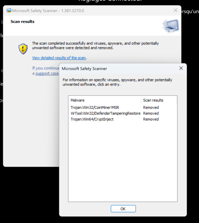

Hier, mon pc neuf, déballé il y a 15 jours, refuse de se lancer (écran noir malgré plusieurs appuis répétés sur le bouton d'allumage). J'ai du maintenir le bouton off pendant 40s pour redémarrer le pc.
Ensuite, l'antivirus McAfee, installé par défaut m'avertit qu'un virus a été mis en quarantaine.
Je lance un scan complet avec Microsoft Safety Scanner (voir rapport en pj).
Depuis, à chaque redémarrage de l'ordinateur, les deux messages s'affichent : "Impossible de trouver le fichier script C:\WINDOWS\system32\Maintenance.vbs" et "Impossible de trouver le fichier script C:\WINDOWS\system32\StartupCheck.vbs" (cf screenshot en pj).
C'est probablement lié à un logiciel téléchargé.

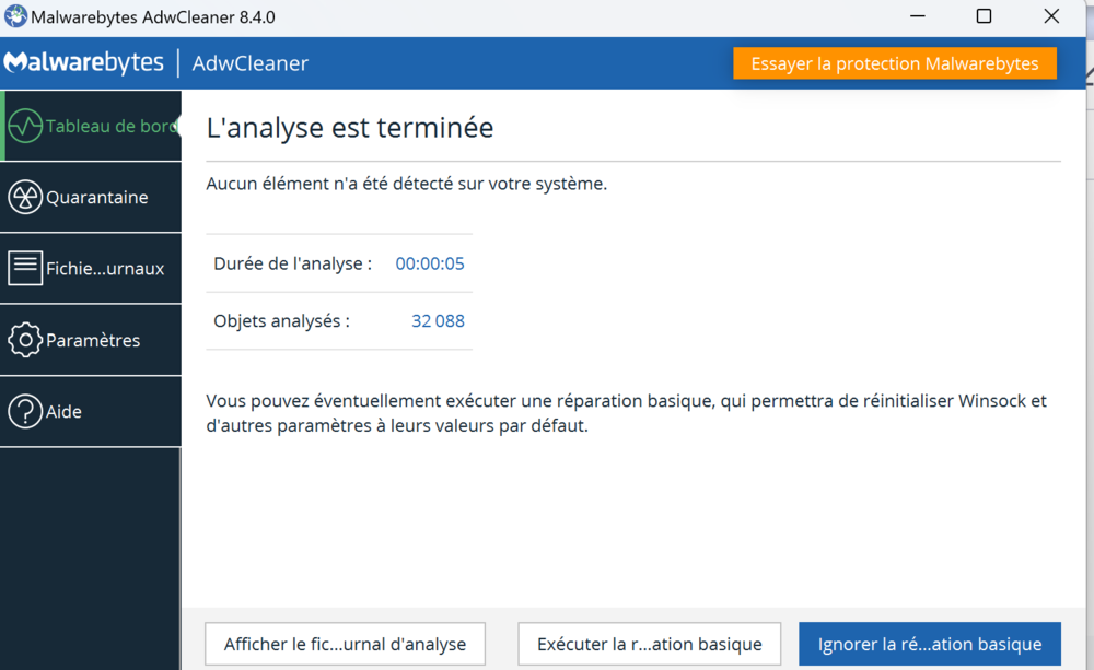

Voici le rapport FRST après "corriger" https://up.security-x.fr/file.php?h=Rd0b66c1650e130e09d0cd8b032a6ccea
J'ai lancé un scan ADWCleaner mais cela n'a rien trouvé (bonne nouvelle?).
