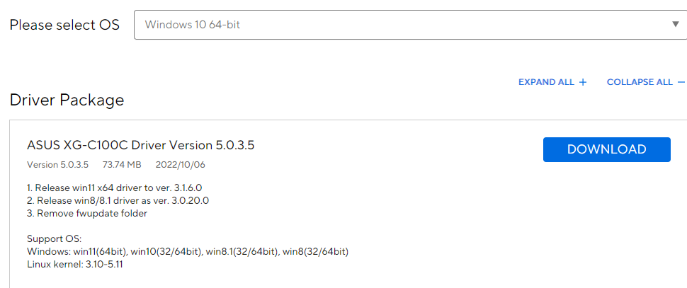

As-tu installé de dernier firmware selon ton système d'exploitation ? (pour un Windows 10 64 Bits, ou Windows 11 64 Bits ASUS XG-C100C Driver Version 5.0.3.5)
Site >> XG-C100C
Infos >> Comment mettre à niveau le firmware pour ASUS XG-C100C ?
Ensuite dans le gestionnaire des périphériques de régler la vitesse de liaison du pilote.
Exemple de configuration mettre en  2.5 Gbits

Re,
C'est normal que le firmware ne soit pas reconnu par l'utilitaire, ce n'est pas un pilote Asus.
Pourquoi installer un pilote sur le site Marvell pour ton matériel ASUS XG-C100C
Je te conseille de désinstaller le pilote Marvell qui date du 22/10/2021
Ensuite de télécharge celui du site Asus plus récent qui date du 6/10/2022
>> XG-C100C
Dans la fenêtre indique ton système d'exploitation
Clique sur Download pour le télécharger.
C'est un fichier ZIP clique droit dessus et sur extraire.
Ouvre le dossier Utility
Clique droit sur le fichier Setup et choisir Exécuter en tant qu'administrateur pour l'installation du pilote.
