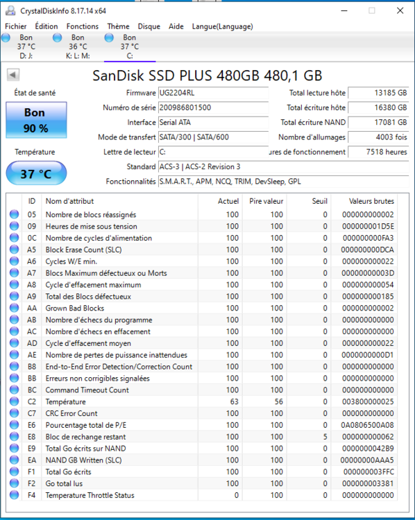

En PJ je t'ai mis le pgn du résultat de l'état du disque C.
Dis-moi si tu souhaites le résultat pour les autres disques.

C'est OK pour les disques.
Pour les autres disques non ce n'est pas nécessaire.
On peut voir dans le bandeau du haut qu'ils sont tous bons.
