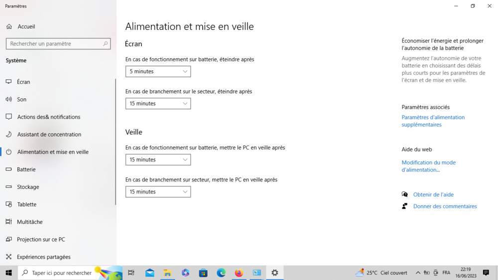

OK, On peut vérifier la veille et celle de l'écran sur ton PC. (il y a deux endroits).
Tape sur les touches de ton clavier Démarrer+ R pour ouvrir Exécuter
Dans la fenêtre tape ou copie/colle  desk.cpl et clique sur OK
Clique sur Alimentation et mise en veille (page de droite post une capture.)
Ensuite contrôle d'alimentation

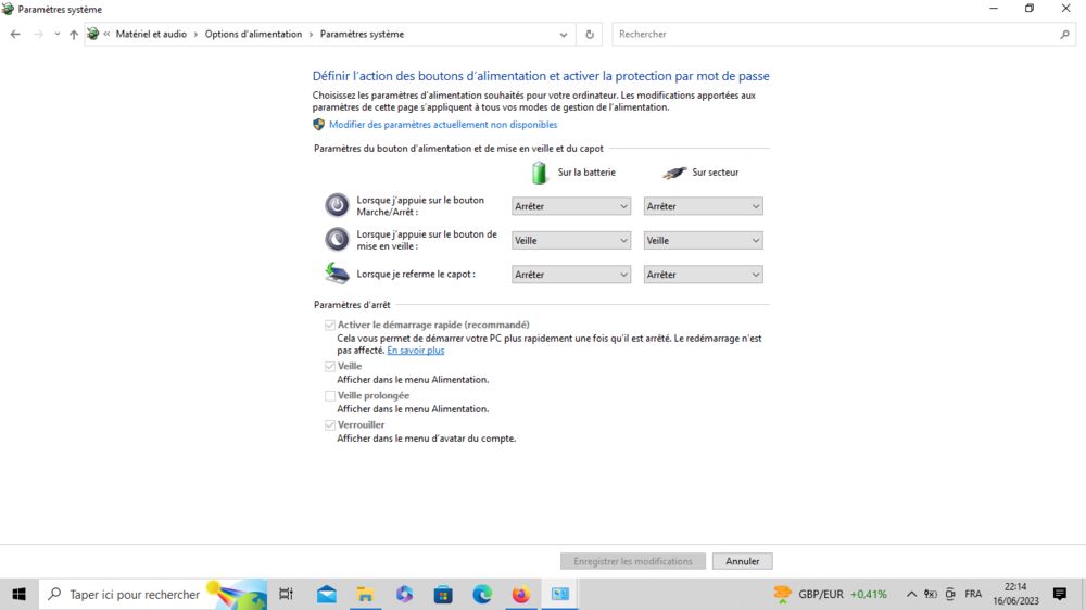

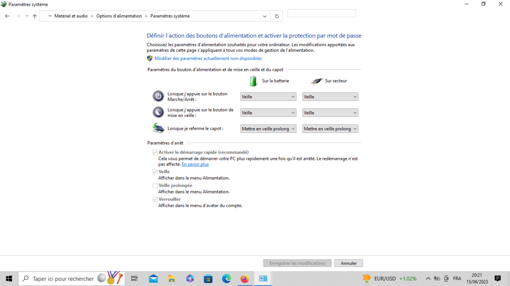

Dans la fenêtre tape ou copie/colle  powercfg.cpl et clique sur OK
Clique sur choisir l'action des boutons d'alimentation (post une capture de la page)

Bonsoir dogmoa,
Les paramètres sont configurés pour ne jamais éteindre l'ordinateur.
Ce n'est pas une bonne chose que le PC soit toujours en activité en arrière-plan.
Ce que tu peux faire c'est  modifier  >> lorsque j'appuie sur le bouton Marche/Arrêt ( pour  batterie et  le secteur)
Au lieu de la mise en veille tu peux mettre sur Arrêter.
Même chose lorsque je ferme le capot au lieu de la mise en veille prolonger (mettre sur Arrêter)
Par contre laisser la veille lorsque tu fait le choix de la mise en veille.
