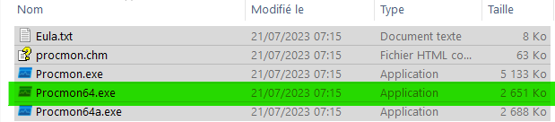

Ou a tu téléchargé , il n'y a pas d'installation a faire . donc si tu a une installation quelconque il faut désinstaller .
Télécharge sur Le site Officiel  , c'est un fichier Zip , clique droit sur le fichier téléchargé > Extraire tout , puis fait exécuter Procmon64.exe
