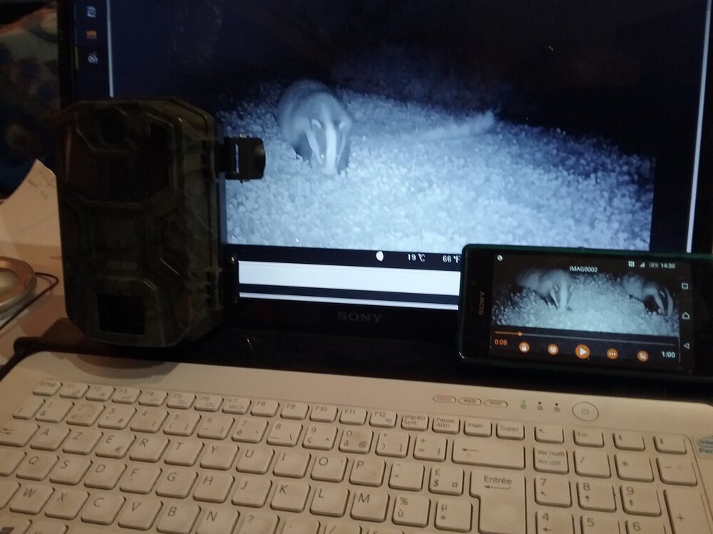

Je viens d'acheter une "caméra de chasse" pour filmer la nuit mes amis blaireaux....
Une Izeeker " made in China" qui filme en .avi
Comme d'hab .... mon Sony VAIO / Windows pas récent du tout me permet de visionner normalement ... malgré la très médiocre qualité HD de l'Izeeker.
Comme d'hab .... avec Android ... tout bloque dès la deuxième seconde !!! .... j'ai:
Tablette Samsung Galaxy tab A modèle SM-T550 avec Android 7.1.1
Portable Sony Xperia M2 avec Android 5.1.1
Que faire ? moderniser ( acheter du neuf ) tablette/portable ?....; Merci pour vos réponses.

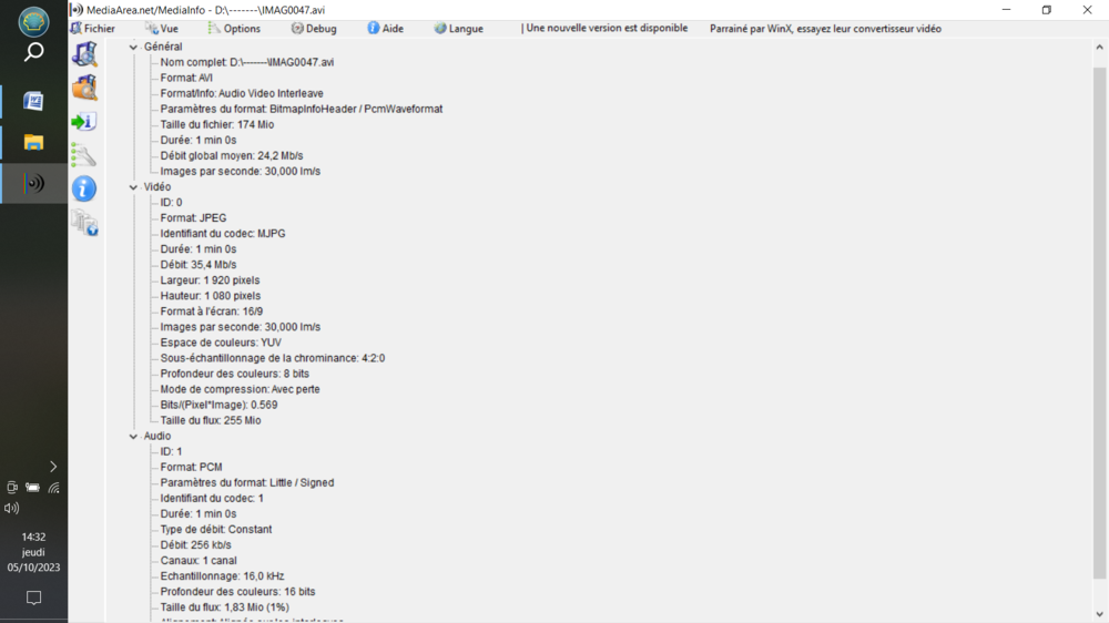

Format vidéo: JPEG, curieux, c'est un format d'image
Vu le peu de vidéo que je regarde, j'utilise le player par défaut, mais si j'avais des difficulté de lecture, je tenterai VLC, si il est aussi efficace sur Android que sur PC, ça devrait passer
Modifié par nthor
Bonjour nthor
Curieux ce format en effet , j'en étais resté au .avi = images pleines, d'où l'achat ,  là, version américaine 30 images/secondes  ... bon l'Europe n'existe plus ...
En principe ( avant ) l'avi était sans compression puisque image pleine .... donc j'ai de l'image pleine avec compression et perte !!!! , je m'en suis rendu compte en arrêt sur image ...
Je l'ai acheté aussi pour le son PCM ( avant )le top .... qualité CD non compressé .... le blème ( c'est made in China ) le micro est à l'intérieur de l'appareil --- que l'on bloque la façade fermée pour l'étanchéité ...
.avi, pour moi, c'est un container qui est souvent utilisé pour y mettre du DVIX/XVID, donc de la vidéo compressée.
Le mjpg, c'est la première fois que j'en entends parler.
Pour la qualité, oui, quand on lit les commentaires sur Amazon, c'est pas foufou.
Si tu n'arrives pas à lire test vidéos avec d'autres lecteurs, tu peux tenter le convertisseur de fichier pour passer vers un format plus standard et récent, comme les .mp4 ou .mkv

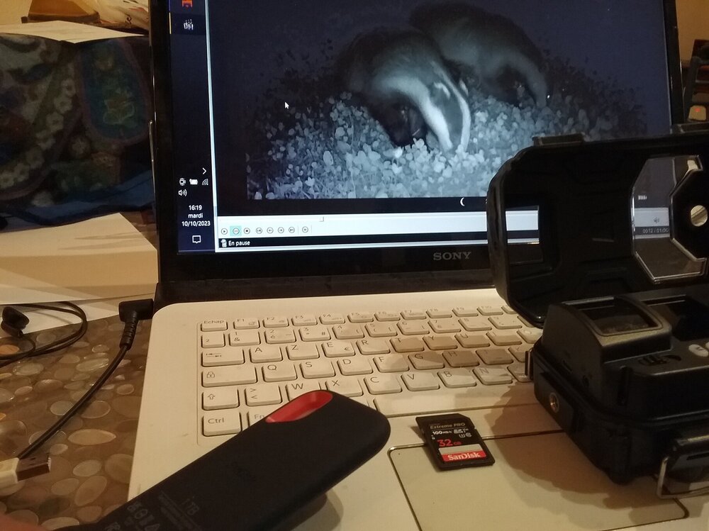

Bonsoir
Je cherche plutôt à acheter une nouvelle tablette 10/11/12 pouces budget jusqu'à 300 euros max.
Trop de marques , trop de modèles , tous le top du futur ou du passé !!!   sur les sites internet ….
En 1 pour mon choix -- la vidéo et photo --, ça ne sera pas un moniteur Barco à ce prix ... mais bon le peu que j'ai vu chez Samsung (il y a quatre ans) et (il y a une semaine) sur des vidéos de démonstration incluses dans les tablettes .... une horreur les couleurs , des taxis New-yorkais plus jaune que jaune .. fluo .. à regarder avec des lunettes de soleil.... Pourtant ma vieille tablette Samsung est pas mal genre balance des blancs ou colorimétrie ou ( couleurs neutres , important pour moi )  , ça vaut du Sony….
Je viens d’acheter un SDHC Sandisk et DD SSD de 1TB Sandisk de chez Western Digital … c’est impeccable, ça ne chauffe pas…. Pour les vitesses (Vitesses de lecture et d'écriture allant respectivement jusqu'à 1050 Mo/s ) !!! ça doit être sur un ordi explosif neuf ?.... mais globalement c'est bon.
Si vous connaissez une bonne tablette bas de gamme/prix ( 300 euros max ) acceptable auquel je peux brancher en USB C mon SSD de 1TB pour Photo/Vidéo, la partie Android ne m’intéresse pas … c’est ce que je cherche….
Merci pour vos avis.
