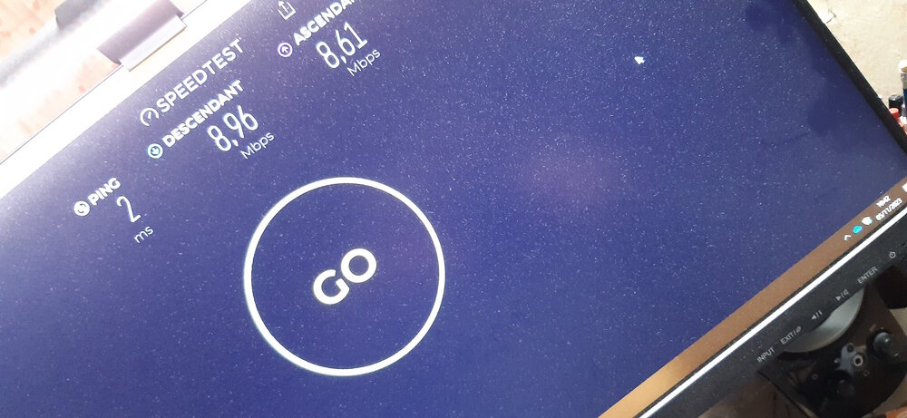

je me suis aperçu que mon réseau été bridée ( constaté lors de transfert vers mon nas )
j'arrive lors de gros envoie à avoir du 80 Mo/s
suite à une fausse manip de ma part dans mon bios, j'ai vu REWRITING de celui ci ( il s'est comme Reset )
j'ai trouver l'info dans les parametres de la carte ( capture )
savez vous ou je peux modifier ces chiffres pour bénéficier du maximum de ma carte ?
merci

Si la liaison est à 10 Mb/s, comme le montre la capture d'écran, le maximum possible est de l'ordre de 8 Mo/s, pas 80
A mon avis, il y a un problème de câblage, dans les prises murales et/ou les câbles.
La carte en question doit autonégocier à 1 Gb/s ( si l'équipement en face en est capable lui aussi)
Quant à la fausse manip dans le bios, je ne vois pas ce que ça pourrait être.
Au pire, mettre les paramètres par défaut, en ayant noté les modifs particulières qui ont été faites auparavant.

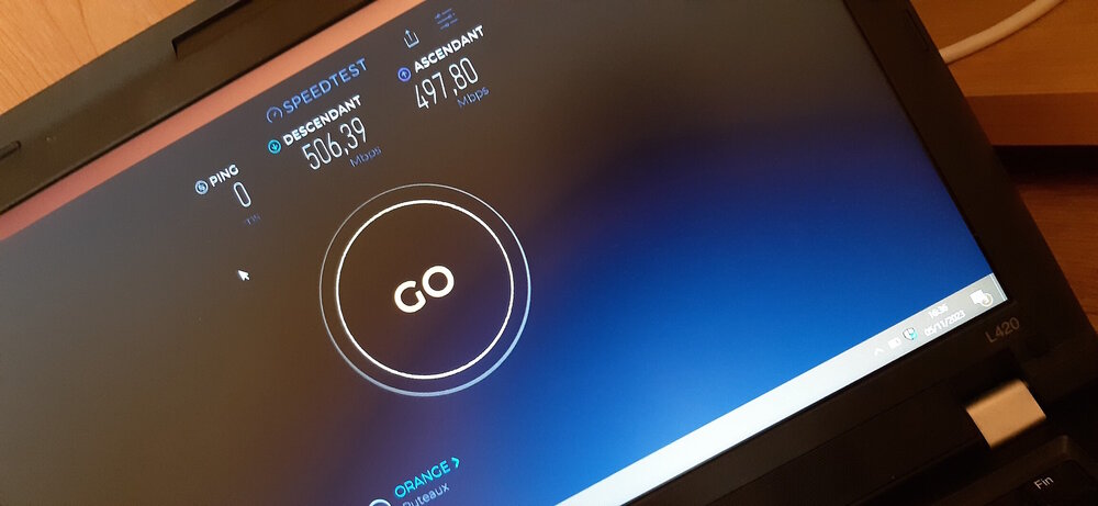

sauf qu'étant un peu anxieux, je m'attendais pas à avoir cette écran
j'essayerais de tester avec un autre pc portable la semaine prochaine
