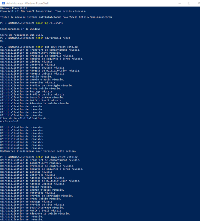

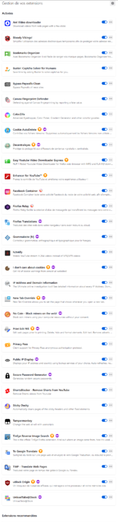

Ok,pour le moment désactive tous les extensions du navigateur Firefox.
Ensuite on va réinitialisé le réseau
Ouvre une invite de commandes
Clique droit sur le bouton démarrer Windows >> puis sur  Windows PowerShell (admin)
Copie/colle la commande suivante:
ipconfig /flushdns  >> valide avec la touche Entrée
Puis copie/colle la commande suivante:
netsh advfirewall reset  >> valide avec la touche Entrée
Puis copie/colle les autres commandes suivantes:
netsh int ipv4 reset catalog  >> valide avec la touche Entrée
netsh int ipv6 reset catalog  >> valide avec la touche Entrée
netsh winsock reset  >> valide avec la touche Entrée
netsh winsock reset catalog  >> valide avec la touche Entrée
Ferme Windows PowerShell (admin) tape exit >> valide avec la touche Entrée
Et redémarre ton ordinateur pour de prendre en compte les changements.

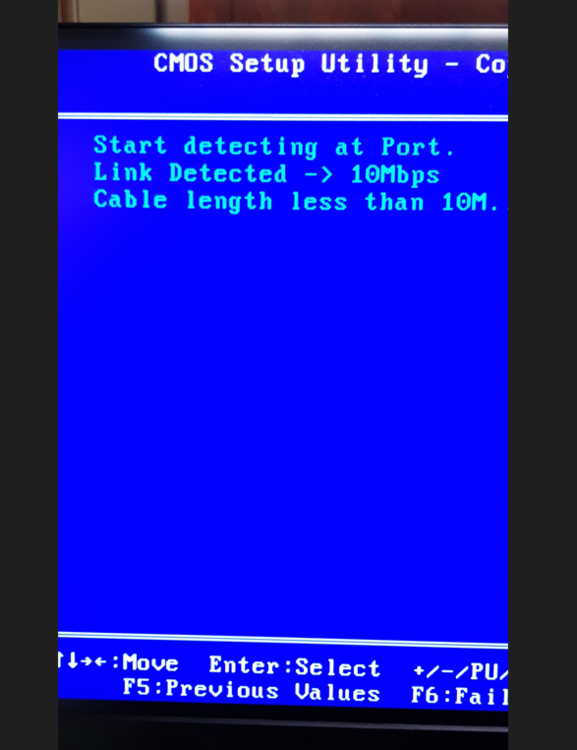

Bonjour à tous les 2
Je me permets de revenir pour une suggestion.
Dans la prise RJ45 du PC, il y a 8 contacts.
N'y aurait-il pas un ou plusieurs tordus ou oxydés ?
Il faut aller voir avec une lampe si les contacts sont bien droits et brillants.
si cela viens du connecteur ethernet de la CM, cela est "tordu" à trouver
voici le test depuis le site sous edge
edit :
pour la photo du connecteur, je verrais quand j'aurais plus de lumière
finalement, j'ai débranché tous les cables pour faire la photo
puis rebranché le tout
mais j'avais laisser débrancher mes dongle ( BT et WIFI )
les tests étaient revenus normal
j'ai rebrancher les dongles,reTest normal
le soucis à du venir à l'installation de la clé Wifi car win n'avait pas trouvé le drive
et j'avais du l'installer manuellement
je n'avais pas penser à débrancher mes dongles réseaux ( BT + wifi )
