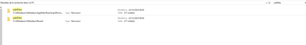

Je viens de marquer Winfiles et Usbfiles dans rechercher sur ce Pc et il a rien trouver pour Winfiles mais pour Usbfilles il a trouvé ça. Je fais quoi ?
Modifié par Freez44
