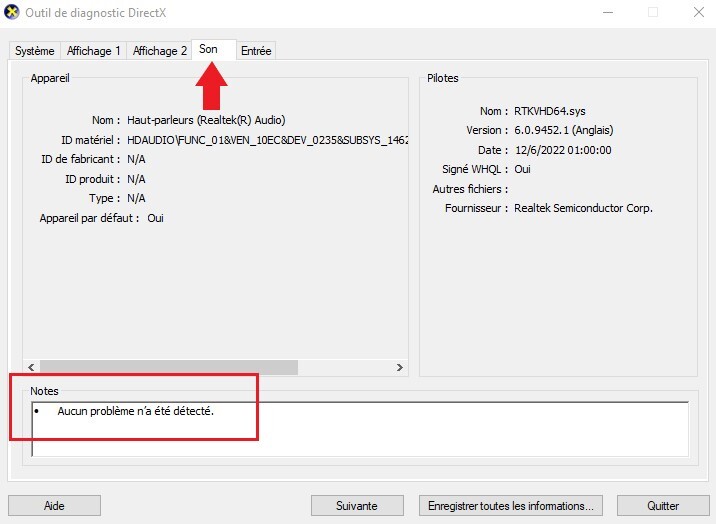

  • Saisis dxdiag dans la barre de recherche > valide par Entrée
  • Sous Meilleur résultat, clique sur dxdiag
  • Patiente quelques secondes, jusqu'à disparition de la barre de progression
  • Poste la capture-écran de ce qui apparaît sous Son :
OK, bien noté.
