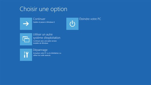

  • La 1ère fenêtre du menu de récupération se nomme Choisir une option :
  • Sélectionne  Dépannage > Options avancées > Outil de redémarrage système
