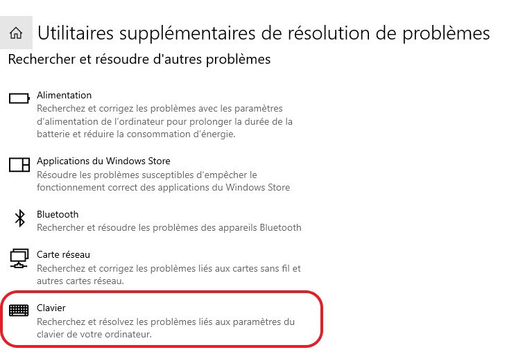

Complément : si ces démarches devaient ne pas aboutir, ouvre Paramètres > Mise à jour de sécurité > Résolution des problèmes > sélectionne l'Utilitaire de résolution des problèmes > Clavier > exécute l'Utilitaire de résolution des problèmes :
