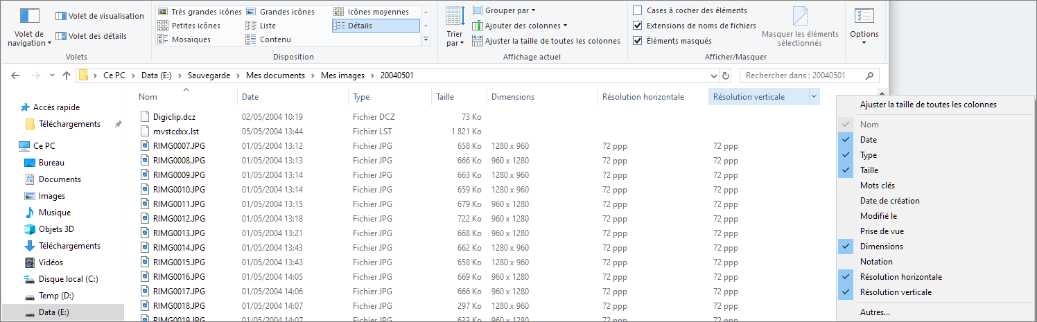

Bonjour,
La meilleure solution, avec l'explorateur Windows, c'est de demander l'affichage des détails souhaités :
Onglet affichage, sélectionner "Détails", et un clic droit sur la barre des détails.
Il peut arriver que certaines options soient à aller sélectionner dans "Autres".
Voilà.
Bonne journée.

la solution de JWhy me parait bien, je vais la tester. Je n'ai jamais utilisé de commande Powershell (je crois qu'il faut que j'installe un truc avant)
la solution de pustelnik ne fonctionne pas car j'ai un tas de répertoires à tester.
