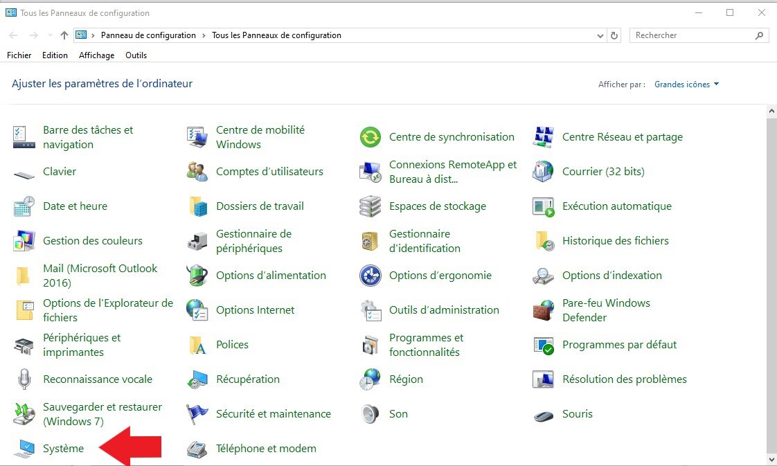

Voici comment parvenir à Vidage mémoire automatique :
   1. Saisis Panneau de configuration dans la Barre de recherche (située à côté du bouton Démarrer)
   2. Clique sur Panneau de configuration > Système :

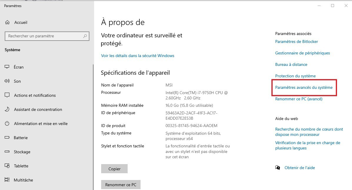

   3. Clique sur Paramètres avancés du système :
   4. Sous Démarrage et récupération, clique sur Paramètres :
   5. Tu arrives à la fenêtre recherchée :
