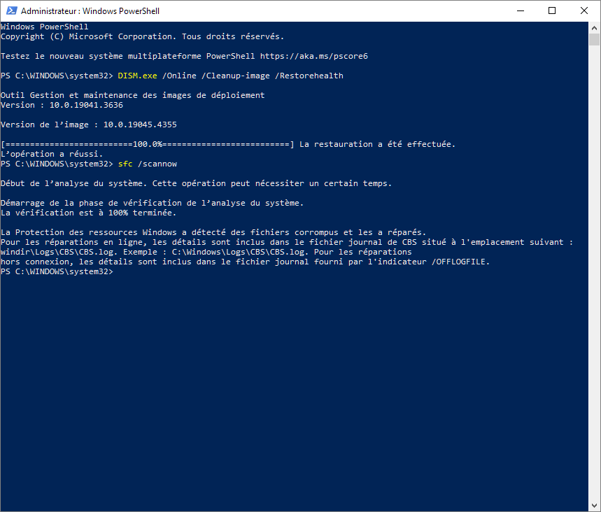

Alors, concernant DISM j'ai fait un scan avec la commande DISM.exe /Online /Cleanup-image /Restorehealth (en administrateur, bien sûr)
Suivi de SFC /scannow qui n'a rien trouvé (Administrateur)

Par acquit de conscience, j'ai renouvelé les scans et maintenant, des fichiers corrompus ont été réparés. Hier il n'y avait rien à signaler. Les désinstallations auraient créé des problèmes?

La désinstallation aurait plutôt enlevé des problèmes, et le scan aura maintenant permis de réparer les fichiers du système.
