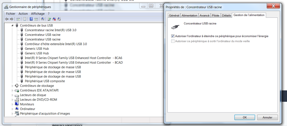

La souris est en USB aussi et branchée en direct sans HUB et fonctionne OK ?
Sinon tu n'as rien modifié dans le BIOS quant à la gestion du support clavier USB ?
Pas de désactivation sélective de l'alimentation des ports USB dans le gestionnaire de périphériques ?
Modifié par bibuot
Il faut DECOCHER cette case pour tous les concentrateurs... Fais le et reboote pour voir si ça règle le problème
Sinon il y a quoi de branché sur le Generic USB Hub ? Il y a aussi une option d'alimentation pour ce matériel ?
Modifié par bibuot
Oui, pour TOUS les concentateurs USB et regarde aussi pour le Generic USB Hub (mais pas sûr que l'option existe)
Sur une tour, aucun intérêt à économiser l'énergie, et même sur mon portable je décoche aussi
PS: je ne garantis pas que ça règlera le problème mais c'est sans aucun risque pour le fonctionnment du PC
Modifié par bibuot
