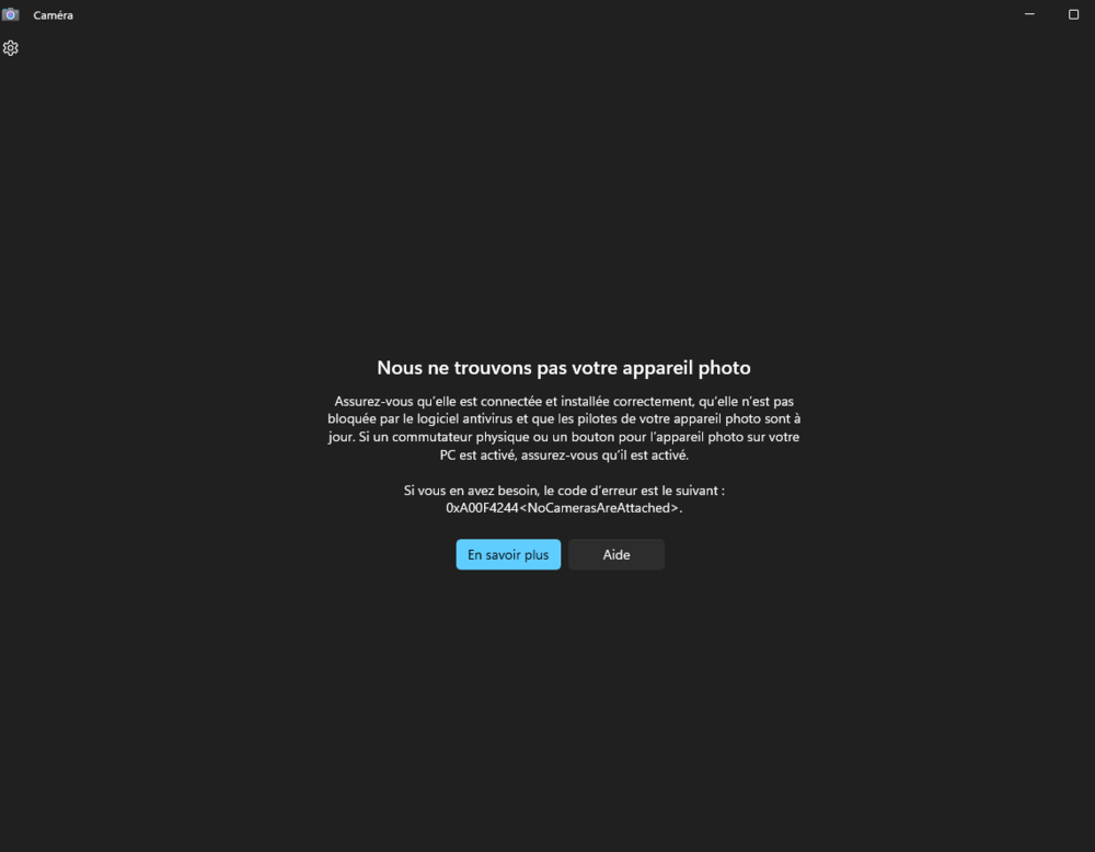

Voilà ce qui se passe lorsque je tente d'ouvrir la caméra (voir capture écran) et lorsque j'appuie sur le bouton de mon clavier pour activer ou désactiver, rien ne s'affiche, j'aperçois durant une seconde le sablier s'afficher
Avec l'erreur 0xa00f4244 aucune caméra n'est connectée.
Lors de l'installation du pilote de la caméra ASUS tout ce déroule correctement ?
Tu as vérifié qu'elle est activée ?
Tape sur les touches de ton clavier Windows+ I dans les paramères
>> Confidentialité >> Caméra >> Cocher tous les boutons autoriser la caméra.
Depuis la modification de Windows Update pour télécharger des pilotes
As-tu vérifié les mises à jour et installer les facultatives ?
Autrement, on peut regarder si la webcam est activée dans le BIOS
Et de voir si sur Périphériques intégrés >> l’option Activer la caméra, c'est OK
