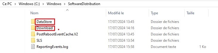

  Le 17/07/2024 à 15:27, Tonton a dit :
  • C:\Windows\SoftwareDistribution\Download
  • C:\WINDOWS\SoftwareDistribution\DataStore
Développer
Excuse-moi, mais je ne comprends pas ce que je viens de citer ou où cela se trouve.
 Je suis tombé sur ce que je te joins en capture, mais je supprime tout sauf les dossiers.

  Le 17/07/2024 à 15:56, marie42 a dit :
Développer
Il existe 2 dossiers :
  1. C:\Windows\SoftwareDistribution\Download
  2. C:\WINDOWS\SoftwareDistribution\DataStore
Il faut ouvrir chacun de ces 2 dossiers et supprimer leur contenu.
Bon, je pense avoir tout fait, mais il y a beaucoup de choses que je ne maîtrise pas et cela me saoule un peu, car c'est toujours pareil, cela ne marche pas, mais maintenant es ce que j'ai fait tout bien, je n'en sais rien. car vous écrivez "Windows Update : Type de démarrage : Automatique - État : Démarré / clique sur Appliquer"
la seule nuance moi je n'ai pas de Type de démarrage : Automatique - État : Démarré / clique sur Appliquer"  je vous joins en capture ce que j'ai réellement car moi c'est plutôt arrêter ou rdémarrer
et secondo pour la demande de suprimmer dans ses 2 dossiers
  2. C:\WINDOWS\SoftwareDistribution\DataStore moi je n'ai supprimer que j'ai encardé en bleu sur la capture que je vous joins aussi
  3. Désolé d'être si nulle pour tout capter

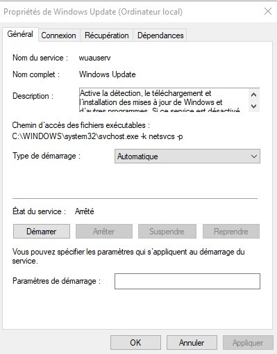

  Le 17/07/2024 à 16:50, marie42 a dit :
Développer
Voici comment faire :
  • double-clique sur le service Windows Update
  • cette fenêtre s'ouvre :
  • Le type de démarrage doit être sur Automatique => s'il ne l'est pas, il faut le sélectionner
  • L'État du service doit être en cours d'exécution => s'il ne l'est pas, il faut cliquer sur Démarrer
  • Ensuite, il suffit de cliquer sur Appliquer, puis sur OK et de redémarrer le PC pour que les modifications faites soient prises en compte
Développer
Il faut supprimer tout ce qu'il y a dans ces 2 dossiers :
  • ouvre C:\Windows\SoftwareDistribution\Download > clique les touches [CTRL] et [A] > clique-droit dans la zone bleue > sélectionne Supprimer
  • procède de même pour le dossier C:\WINDOWS\SoftwareDistribution\DataStore
Bonjour Tonton
J'ai soigneusement tout refait, à l'exception d'un seul élément que je n'ai pas pu réaliser, faute de disposer de la fonctionnalité de surlignage dans l'onglet appelé.
"Propriété de Appel de procédure distant (RPC)"
Je te joins la capture d'écran.
Sinon le résultat est le même cela ne fonctionne toujours pas
Alors sois, cela vient que je n'ai pas pu appliquer la démarche citée ci-dessus.
Sois un problème qu'avait soulevé Tomtom95 à travers nos échanges une histoire de la mise à jour du pilote HP printer que malheureusement mon fils a supprimer par le biais du panneau de configuration.
C'est déprimant cette faille

  Le 18/07/2024 à 11:02, marie42 a dit :
Développer
C'est tout bon : le service est bien en "Type de démarrage : Automatique - Etat : Démarré (en cours d'exécution)"
