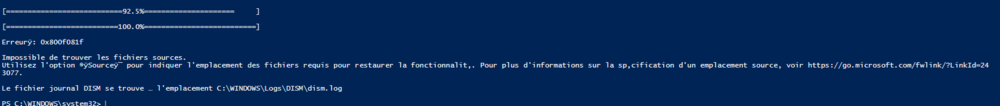

Voilà le travail, en croisant les doigts
Dism
Dism.log :     https://www.cjoint.com/c/NIcnMaZAw1v
CHKDSK :        https://www.cjoint.com/c/NIcnfwxRr6v
SFC/scannow :     https://www.cjoint.com/c/NIcnlcuPAxv
Diskinfo C :      https://www.cjoint.com/c/NIcnO588Q5v
Diskinfo E :      https://www.cjoint.com/c/NIcnQeCQrzv
Diskinfo G :      https://www.cjoint.com/c/NIcnRj58kyv
Diskinfo O :      https://www.cjoint.com/c/NIcnS1t26Qv
Merci encore
Lien vers le commentaire
Partager sur d’autres sites
arrow210.gif  Il va falloir Réinstaller Windows 11 proprement (clean install) :
