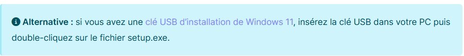

arrow210.gif  Je te propose donc de passer à ceci (pendant cette manip, déconnecte ton HDD externe) :
il y a 41 minutes, Tonton a dit :
3. Si cela ne fonctionne pas, lance une réparation de Windows 11 sans pertes de données :
  • commence la procédure à partir de cette étape :
  • tu pourras utiliser la clé USB que tu avais créée pour la procédure précédente
