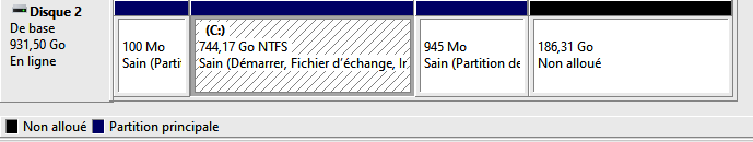

On peut voir ce point dès à présent => peux-tu poster une capture-écran de ce qui apparaît à présent dans le gestion des disques ?

Dans le cas présent, on souhaite étendre la partition C en y intégrant l'espace non alloué :
L'outil Gestion des disques n'est pas en mesure d'effectuer cette opération dès lors que les partitions ne sont pas adjacentes.
Pour réaliser cette manipulation, nous allons utiliser EaseUS Partition Master Free :

OK parfait, le Disque 2, intégrant le lecteur système C, est bien en GPT.
