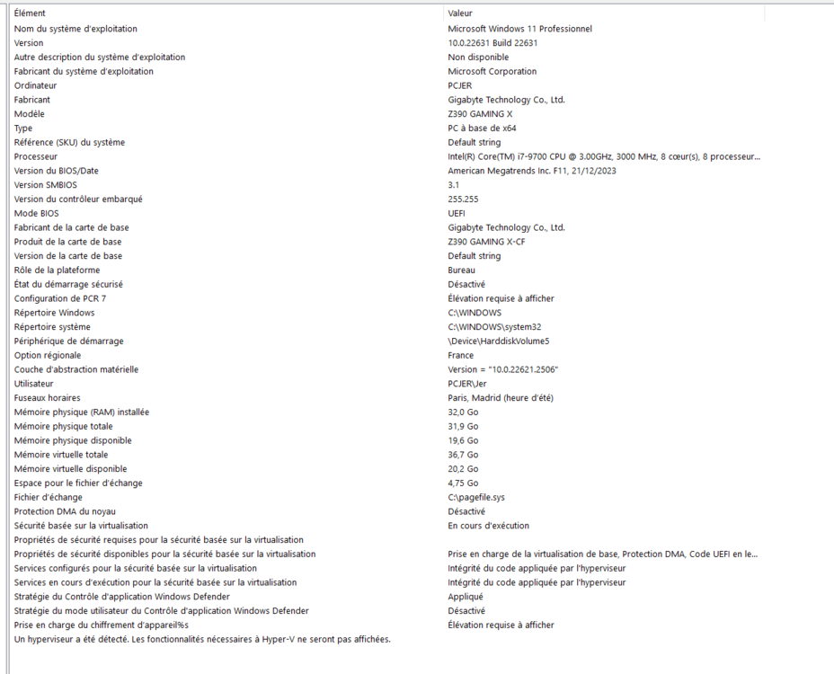

Voilà un msinfo de mon poste :
Merci de votre aide !!

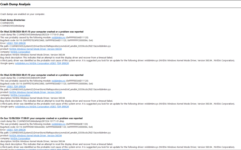

Je rajoute aussi un export de WhoCrashed que j'ai lancé a mon dernier crash (hier)

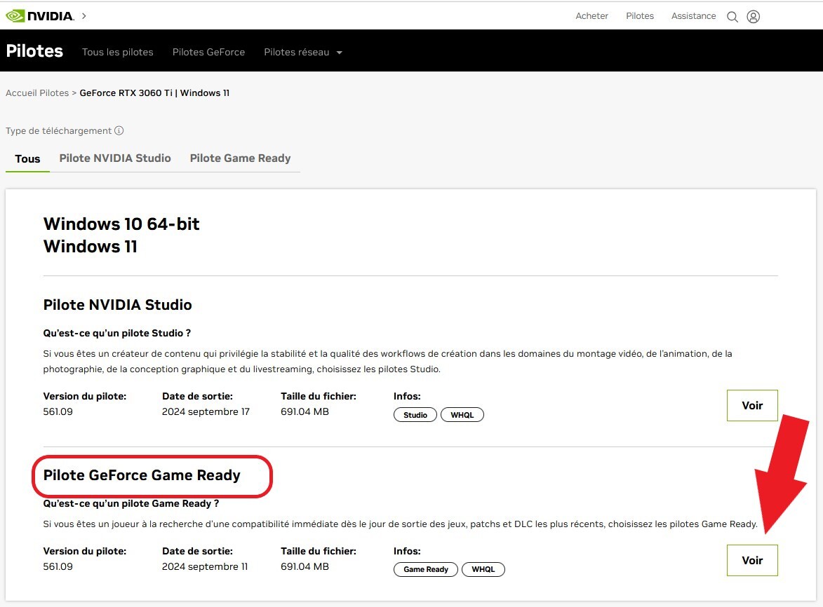

Le pilote actuellement installé est le 560.94. En allant sur le site officiel nVIDIA, on voit que le pilote proposé est le 561.09.
Je te conseille donc de désinstaller ton pilote actuel, ainsi que toutes les applications nVIDIA actuellement présentes dans Paramètres > Applications et de télécharger/installer le pilote 561.09 en version Game Ready :
Redémarre ensuite ton PC et vérifie s'il y a une amélioration.
