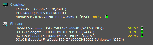

  • Je reviens à ta capture-écran :
image-png-aae580fce7ece1c00d6bc8f8510937
  • La température de la carte est un peu élevée (66°c) => il faudrait nettoyer la poussière des ventilateurs de la carte graphique : Comment nettoyer & dépoussiérer son PC
  • Pour les 2 écrans
    • LC27G5XT qui est 2560x1440@59Hz => règle la fréquence de rafraîchissement à 60 Hz, ou si possible un peu plus
    • PLG2488H qui est 1920x1080@60Hz => laisse la fréquence de rafraîchissement à 60 Hz
    • Lequel des 2 écrans utilises-tu pour les jeux ?
    • Avec 1 seul écran, le problème est-il le même ?
  • En ce qui concerne la carte graphique, pour faire baisser la température, tu peux utiliser MSI Afterburner version 4.6.5 (choisis la version Final)

mon écran est déjà en 60 Hz, le screen montre 59, mais c'est surement que le 60 n'est pas constant, il doit y avoir des mini variations.
