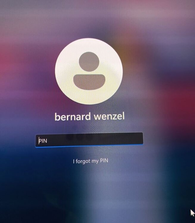

Bonjour,
J'ai acheté un ordi  portable chez Darty. J'ai commencé à le mettre en route.
1- Je n'ai vu où je devais cocher, il cause anglais, pas grave en soi je comprends et il y a des traducteurs en ligne, mais erreur n°1 !
2- Je l'ai éteint et au nouvel allumage, on me demande un code PIN que je n'ai pas programmé ! Cependant mon nom est écrit sous l'endroit où l'on peut mettre son portrait !
Sûrement une erreur de ma part qq part, erreur n°2 !
Alors vous avez compris: comment je continue à me servir de la machine ?
Merci de votre aide !
Bernard

Salut Tonton !
Oui sans doute... J'ai rempli les cases qui s'ouvraient  au fur et à mesure... J'ai fait ça il y a un moment je n'ai pas mémorisé les différentes cases remplies, je ne pensais pas avoir un pb ! C'est beau la confiance ...
Il n'y a pas mention de Win 10 ou 11 , pas plus sur la machine que sur sa boite ou dans les fascicules joints ! C’est un ASUS Zenbook.
Si tu as créé un compte Microsoft, et que tu as bien conservé l’identifiant et le mot de passe pour y accéder, tu devrais pouvoir t'en sortir : clique sur I forgot my PIN et laisse-toi guider.
L'identifiant pour accéder au compte Microsoft est souvent l'adresse mail que tu as indiquée lors de la création de ce compte.
J'ai déjà cliqué x fois sur "I forgot my PIN", ça ouvre la page avec la jolie photo ... et c'est tout... je clic à nouveau et je reviens à Code PIN...
En cliquant droit sur le picto d'ouverture en bas à droite, j'ai pu obtenir un numéro de confirmation de mon compte de la part de Microsoft :-)
Question subsidiaire : comment revenir au français ?
il y a 4 minutes, wenzel a dit :
Nickel !   :super:
il y a 5 minutes, wenzel a dit :
  1. Sélectionne Start > Settings > Time & language > Language & region
  2. Choisis Français dans le menu Langue d'affichage de Windows
