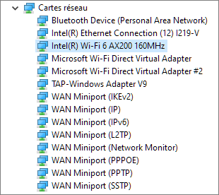

Bonjour à tous,
Tout est dans le titre, je n'ai pas besoin de cette fonctionnalité, et, bien que je la désactive, elle revient régulièrement (parfois même immédiatement avec un # associé à un numéro.
Cette fonctionnalité, si elle est activée, réduit de moitié le débit internet !
Microsoft WI-FI direct activé :
Microsoft WI-FI Direct désactivé :
Gestionnaire de périphériques :
Si quelqu'un connait la solution pour mettre fin à cette fonction, je suis preneur !
Bonne journée.
Bonjour pustelnik,
Microsoft Wi-Fi Direct crée un point d'accès sans fil et fonctionne en parallèle avec ton pilote intel Wifi
Dans le gestionnaire des périphériques, affiche les périphériques cachés.
Déroule carte réseau >> Désactive le pilote intel Wifi 6.
Ensuite sélectionne tous les pilote Microsoft Wifi direct virtual et 2 et 3
Puis clique droit >> désinstalle l'appareil
Ouvre une invite de commandes
Clique droit sur le bouton démarrer Windows >> puis sur  Windows PowerShell (admin)
Copie/colle la commande suivante :
netsh wlan stop hostednetwork  >> valide avec la touche Entrée
Ferme l'invité de commande exit  et redémarre ton ordinateur.
Bonjour tomtom95,
Merci, mais si je désinstalle le pilote Intel WIfi 6, je n'ai plus de connexion, mon PC est trop loin du modem pour que je puisse me connecter en Ethernet. Par contre, j'ai vu qu'il y a dans les services un service WiFi Direct, que se passerait-il si je le désactivais directement ?
Je reviens plus tard.
Je ne te demande pas de désinstaller Intel WIFi 6, juste de le désactiver  ;)
Le temp de faire les démarches pour supprimer tous les Wifi direct virtual.
Après tu pourras réactiver Intel WIFi 6
Concernant Wi-Fi direct service il sert pour le multimédia, téléphone..
Tu peux le mettre en manuel et arrêter.
Ce qui compte c'est les services LAN et WLAN pour la connexion.
Ils reviennent à chaque redémarrage (déjà testé plusieurs fois) de plus, dès que je désactive ou désinstalle Microsoft Wifi direct virtual adapter #2, dans la foulée un Microsoft Wifi direct virtual adapter #3 apparait ! :chpas:
En les laissant désactivés ils mettent plus de temps à revenir, mais ils finissent toujours par le faire.
Je désactive complètement le service Wifi direct et je redémarre après avoir une nouvelle désactivé et supprimés les virtuals, je verrais bien s'ils reviennent cette fois !
Rien à faire, service désactivé, PC redémarré, ils reviennent à chaque fois. Cette fois-ci j'ai désactivé les 3 mais je vais devoir laisser comme ça, en espérant qu'une mise à jour de Windows ne vienne pas encore les remettre !
En les laissant désactivés, en général ils ne reviennent pas. C'est sans doute la réinitialisation du réseau d'il y a quelque temps (lorsque j'avais des problèmes d'accès à Postimages) qui les a remis en service.
