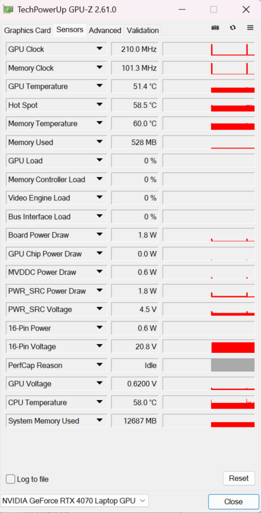

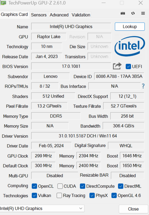

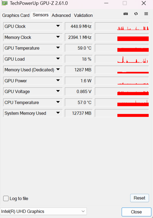

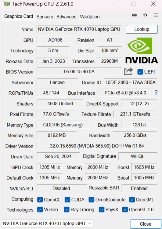

ainsi que les infos de gpu Z
image.thumb.png.570577a069326833cd3a6a1c560e93ce.pngimage.thumb.png.78de98684b183a068787ed0824b588f8.pngimage.thumb.png.caa751de7c08f24c057f985d7d2bc8d1.pngimage.thumb.png.b4a5de1debaab024085f292282368f9a.png
