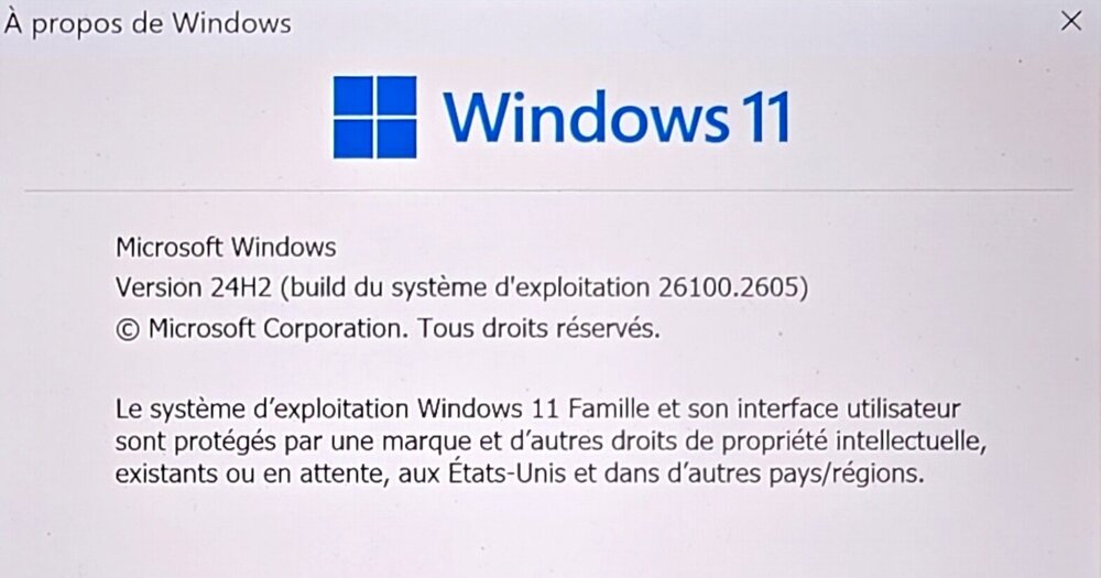

Bonsoir @Manatee,
Saisis winver dans la barre de recherche > clique sur Exécuter en tant administrateur > valide par OK > poste la capture-écran de la fenêtre qui apparaît, en masquant les infos confidentielles (nom / adresse mail).

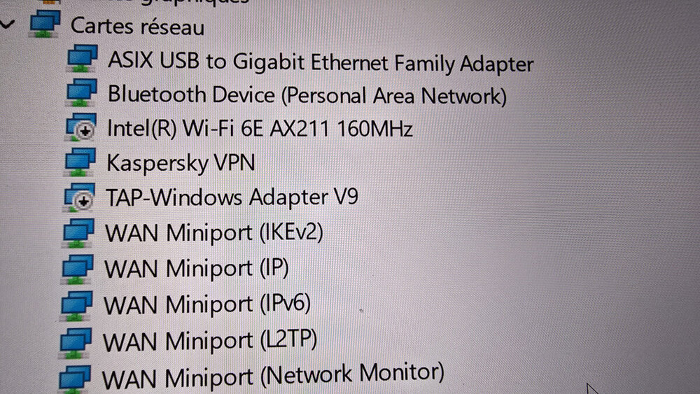

Y a-t-il des ? ou ! dans le gestionnaire de périphériques ?

Antivirus Kaspersky, dans le gestionnaire de périphériques il y a un petit signe mais c'est une flèche vers le bas ni jaune ni rouge
J'ai le XPS 17 9730
Et pour la capture, la voici sur photo, j'ai rien pour transférer de l'ordi souffrant à celui-là
Peux-tu poster une photo, stp ? Il s'agit peut-être d'une indication de non-activation de la carte Wi-Fi.

Pardon, j'avais oublié ça
1. Clique-droit sur Intel(R) Wi-Fi 6E AX211 160MHz > clique sur activer > valide > redémarre le PC : la connexion Wi-Fi devrait revenir
2. TAP-Windows Adapter V9 : tu utilises un VPN ?

Oui pour le VPN. Hier il n'y avait pas la petite flèche sur  TAP par contre
