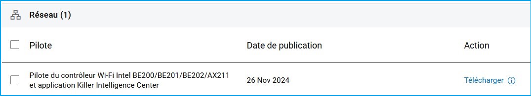

arrow210.gif  On passe à ceci :
  • Connecte une clé USB à un PC "sain"
  • À l'aide du PC "sain", rends-toi sur le site officiel de DELL : https://www.dell.com/support/product-details/fr-fr/product/xps-17-9730-laptop/drivers
  • Clique sur Trouver des pilotes spécifiques > Sélectionner des pilotes
  • Sous Facteurs stratégiques \ Réseau, télécharge, sur la clé USB, le Pilote du contrôleur Wi-Fi Intel BE200/BE201/BE202/AX211 et application Killer Intelligence Center :
  • Éjecte/déconnecte proprement la clé USB du PC fonctionnel
  • Connecte la clé USB au PC "malade" > copie/colle sur le Bureau le fichier téléchargé à partir site DELL
  • Lance-le par un clic-droit / Exécuter en tant qu'administrateur
  • Après installation du pilote, redémarre le PC et vérifie si le Wi-Fi fonctionne
D'accord, c'est OK pour le premier mais on ne me propose pas Killer Intelligence Center dans Application, j'ai seulement Dell Repair et Dell/Alienware Update Windows Universal
Pardon, j'avais pas vu que c'était le même, je reviens quand c'est fait !
Modifié par Manatee
  Le 19/01/2025 à 15:05, Manatee a dit :
Développer
« Pilote du contrôleur Wi-Fi Intel BE200/BE201/BE202/AX211 et application Killer Intelligence Center » est un package disponible sous 1 seul fichier.

Pour le moment, inutile de télécharger ces outils; ne télécharge que « Pilote du contrôleur Wi-Fi Intel BE200/BE201/BE202/AX211 et application Killer Intelligence Center ».
