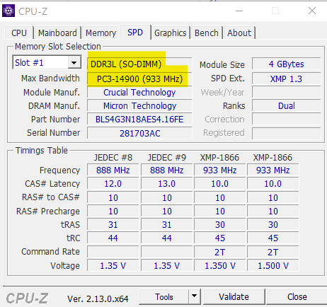

Pour connaitre d'une façon sure les
Télécharge CPUZ > https://www.cpuid.com/softwares/cpu-z.html
Choisi la version Zip ( sans installation)
Lance le logiciel sur l'onglet SPD tu verras exactement quelle type de barrette est installé .
Je te met pour exemple une capture : avec surligné en jaune les valeurs a respecter .

Merci, encore une fois, j'étais pas sûr de la fréquence mhz à prendre.
La RAM achetée va être reprise, remboursée et sans frais de port pour moi donc ça va. Et j'ai trouvé celle qu'il me fallait ailleurs, plus qu'à attendre.
