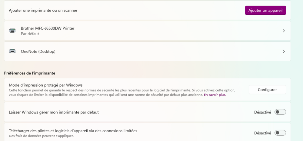

Voila j'ai ajouté mon imprimante, imprimé une page test qui est bien sortie mais mon problème de scanner reste le même . Il est absent.

Bonjour @2mamou,
Il y a 14 heures, 2mamou a dit :
arrow210.gif  On va procéder différemment en installant d'abord l'imprimante et en installant les pilotes ensuite :
  • Ouvre Paramètres > Périphériques > Imprimantes et scanners > clique sur ton imprimante > Supprimer
  • Toujours dans Paramètres > Applications > désinstalle tout ce qui est en rapport avec Brother > redémarre ton PC
  • Déconnecte la liaison USB entre l'imprimante et le PC > allume ton imprimante et accède au menu des paramètres
  • Recherche l'option de réseau ou de Wi-Fi dans le menu
  • Sélectionne ton réseau Wi-Fi dans la liste des réseaux disponibles
  • Entre le mot de passe de ton réseau Wi-Fi lorsque tu y es invité
  • Sur ton PC, ouvre Paramètres > Périphériques > Imprimantes et scanners > Ajouter une imprimante ou un scanner > sélectionne ton imprimante > valide
  • Décoche la case Laisser Windows gérer mon imprimante par défaut
  • Rends-toi sur le site officiel du constructeur (Brother) : https://www.brother.fr/services-et-supports/mfc-j6530dw/downloads :
    • Sélectionne ton OS (Windows 11) et le modèle de ton imprimante (MFC-J6530DW) > valide par OK
    • Télécharge sur ton bureau :
      • le Package logiciel complet :
  • l'outil de mise à jour du Firmware :
  • Installe les pilotes (clique-droit sur le fichier exe > Exécuter en tant qu'administrateur) et lance l'outil de mise à jour du Firmware
  • Après l'installation, redémarre ton PC
  • Vérifie si tout fonctionne correctement à présent

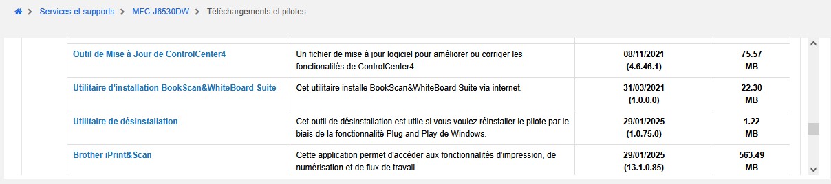

Bonjour @2mamou,
Rends-toi à nouveau sur le site officiel du constructeur (Brother) : https://www.brother.fr/services-et-supports/mfc-j6530dw/downloads :
    • Outil de mise à jour de ControlCenter4
    • Brother iPrint&Scan
  • Installe-les par un clic-droit sur les fichier exe > Exécuter en tant qu'administrateur
  • Vérifie dans les Applications et dans les différents dossiers Brother sous C\Programmes et C\Programmes (x86) si tu trouves le Control Center ainsi qu'un module permettant de scanner.
voila la réponse 😒
