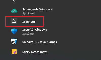

Dans Windows 10 et Windows 11, tu as déjà tout ce qu'il te faut pour scanner !
Cherche bien dans la longue liste des applications préinstallées de Windows accessibles depuis le bouton "Démarrer".
(Dans cette liste, les applications sont normalement classées par ordre alphabétique)
Tu devrais normalement trouver une application nommée Scanneur.
Je le répète, cherche bien !
Si jamais tu ne trouves pas cette application (ce qui m'étonnerais !...) dit le moi, je te dirai ce qu'il faut faire pour l'installer.
