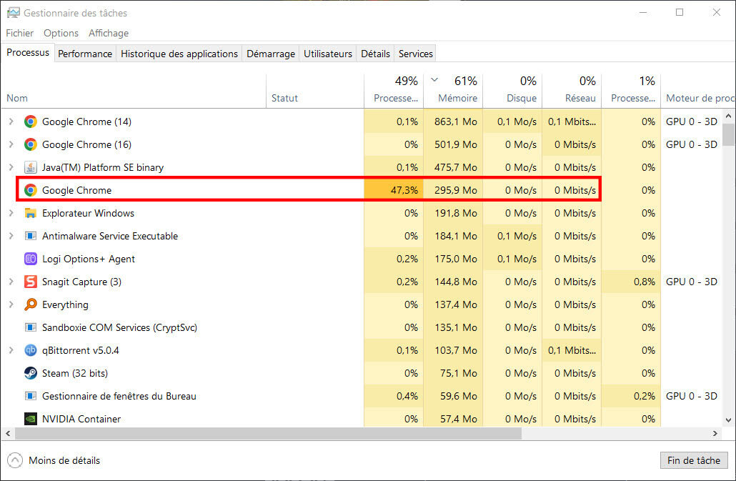

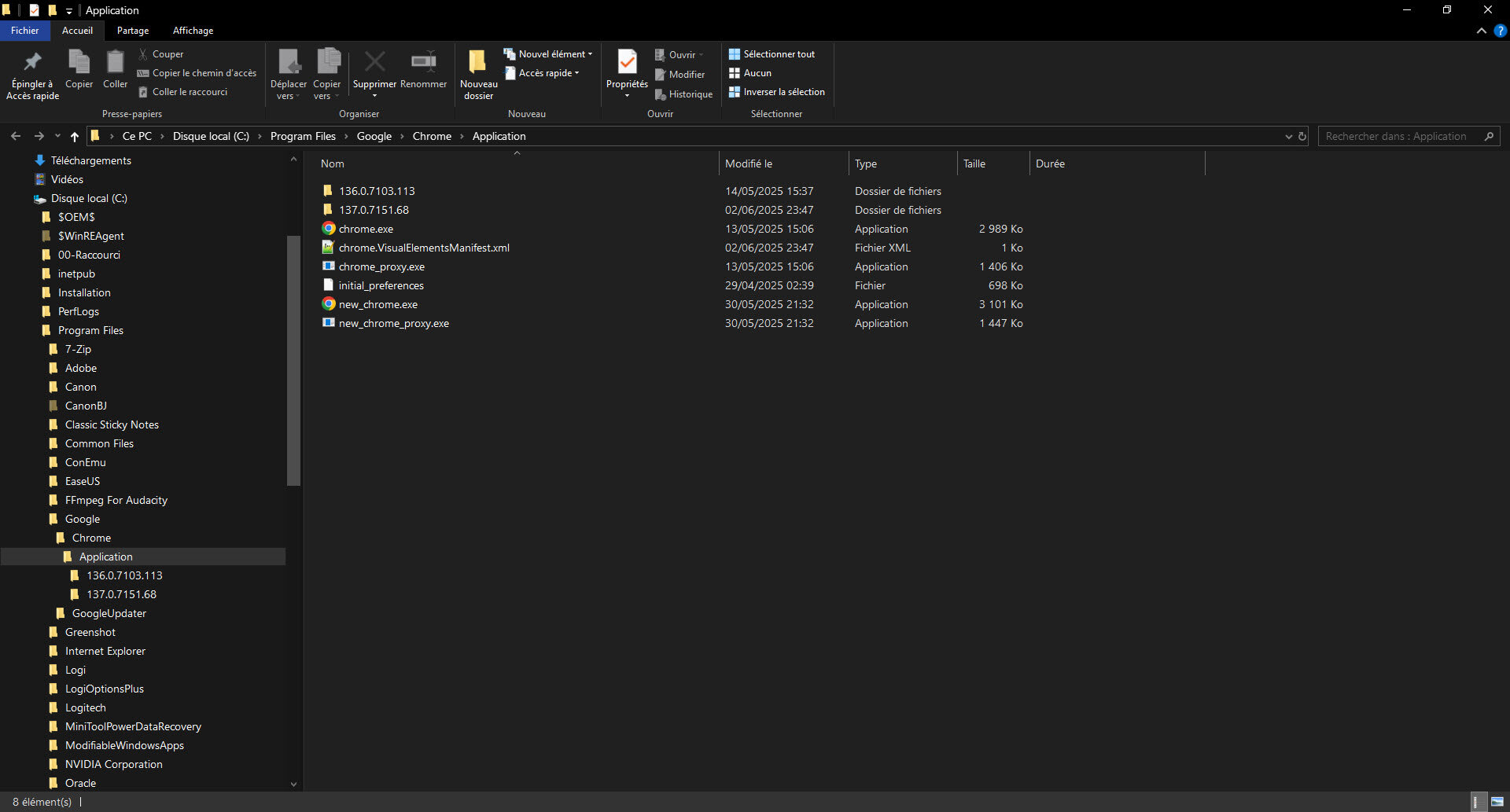

Bonjour dernierement j'avais perdu certains fichiers dont je tenais alors j'ai essayer de les récupérés via divers logiciels de récupération de données et je crois que je suis infecté par un de ceux-ci en gros j ai remarqué qu'il se lance aléatoirement dans mon gestionnaire des taches et il est sous la forme de google chrome et lorsqu'il est éxécuté mon processeur se met a tourné a pleine vitesse voici quelques imprime écran pour vous le démontré.La deuxieme capture c est d'ou est lancé le processus car j ai cliqué sur le processus dans le gestionnaire de tache et il y avait l'option ouvrir l'emplacement du fichier.

Tu as utilisé un grand nombre de programmes, alors qu'un seul aurait été suffisant.
En fonction de l'utilisation et des onglets ouverts du navigateur Chrome.
Il n'y a pas d'anomalie particulière dans les pourcentages d'activité du gestionnaire des tâches.
À vérifier après la désinstallation et la réinstallation de celui-ci
ReBonjour j'ai desinstallé google chrome et reinstallé comme proposé mais j'ai constaté que le fichier d'une seule instance de google chrome est revenu encore et as le meme effet c'est a dire qu'il fait tourner a fond le processeur.Voici l'interieur de l'emplacement du dossier maintenant.
