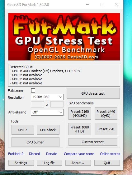

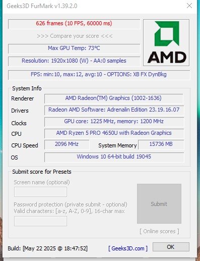

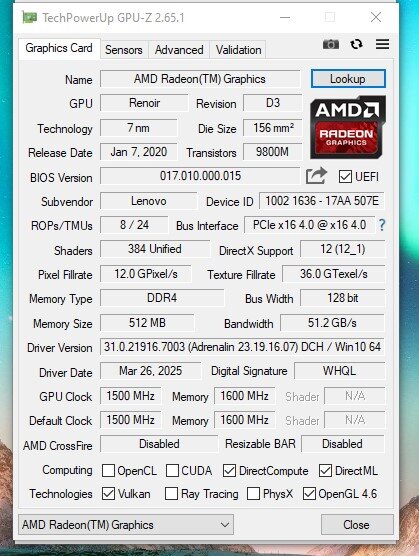

Passage du logiciel Fumark, je mets capture des 2 écrans (photo carte graphique 1 et 2)
La présentation n'est pas la même que dans le tuto je n'ai pas l'option "Burn-in benchmark 1920x1080 15min" (photo presentation).
J'ai lancé avec "GPU stress test" ça a tourné pendant 1h22 sans problème et je l'ai coupé car rien ne semblait montrer la fin du test. Relancé avec option "custom preset", car les autres c'est impossible (photo custom preset)

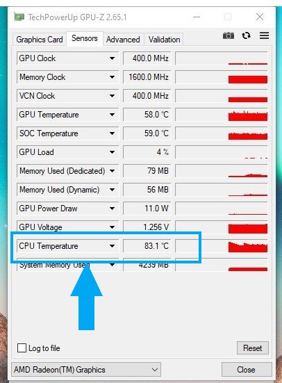

  3. surchauffe : les différents rapports ne mettent pas en exergue de t° anormales, mais à retenir tout de même (on y reviendra si nécessaire)

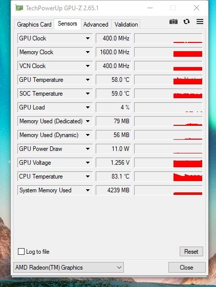

Il y a 2 heures, Tonton a dit :
Je reviens à ce point; je reposte ci-dessous la capture écran de GPU-Z, sur laquelle on constate que la t° du CPU atteint 83,1 °C, ce qui est trop élevé :
On refera le point après l'analyse de la RAM.

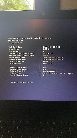

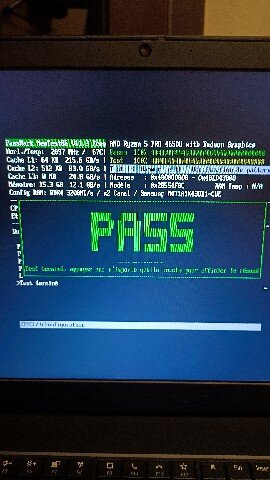

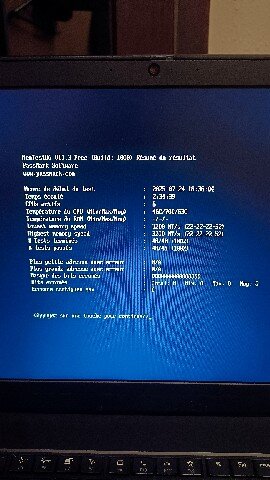

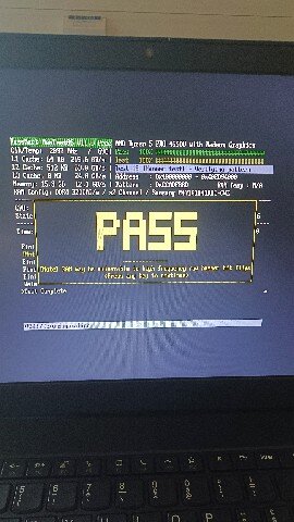

Bonsoir
J'ai passé le logiciel Memtest86 depuis clé usb bootable j'ai eu les résultats des photos 1 et 2
J'ai relancé l'analyse après avoir mis langue FR, j'ai eu résultats photos 3 et 4
Rien de particulier dans comportement, et là juste avant de mettre ma réponse PC a planté tout seul sans code erreur (écran noir, redémarre, figé sur ouverture session)
