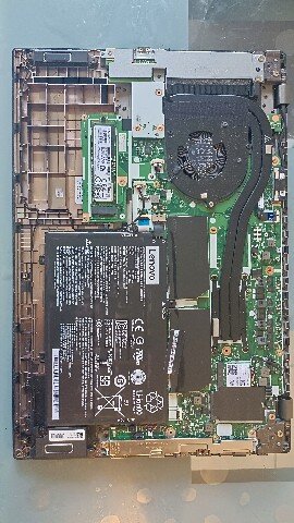

J'ai essayé du mieux que j'ai pu de dépoussiérer. Pas l'impression que c'était très sale (photo 1), et pas pu tout faire car dissipateur de chaleur gênait. passage bombe air comprimé.

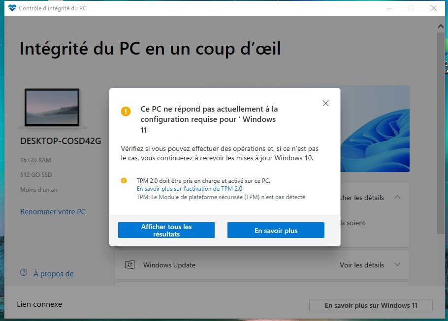

Utilise également l’application Contrôle d’intégrité du PC (PC Health Check) : ceci te permettra de vérifier plusieurs points ainsi que l'éligibilité du PC à migrer vers Windows 11.

Module TPM 2.0 activé dans BIOS, et secure boot activé dans UEFI. Pour l'instant toujours pas dispo via Windows Update mais je vais essayer de ré-actualiser de temps en temps vu que le PC répond aux exigences selon PC Health Check

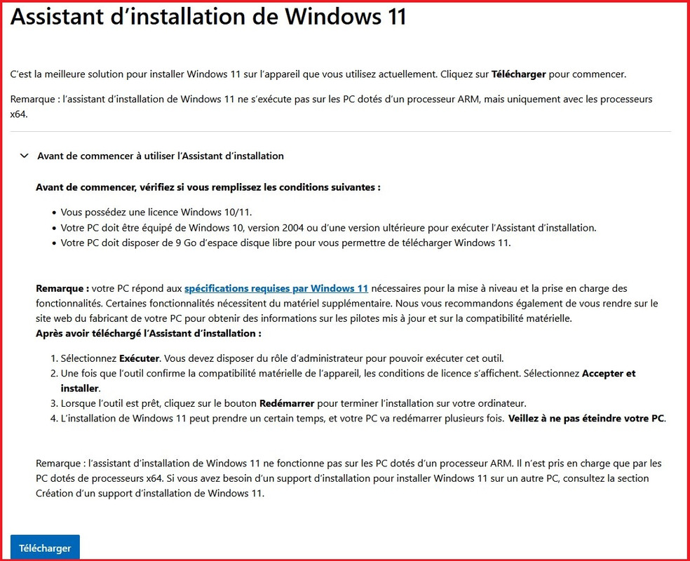

OK. Si Windows Update devait ne pas te proposer de migrer vers Windows 11, on ira sur le site Officiel de Microsoft (Télécharger Windows 11) pour procéder à l’installation :
