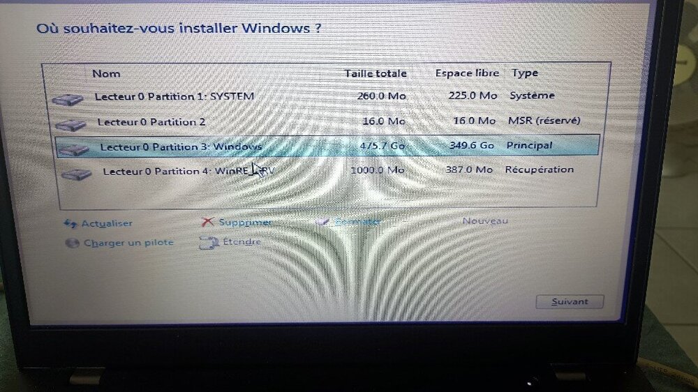

  7. L’installeur de Windows 10 affiche toutes les partitions de tous les disques de ton PC
arrow210.gif  Poste une photo des partitions de l'ensemble des disques et attends la suite des instructions, stp

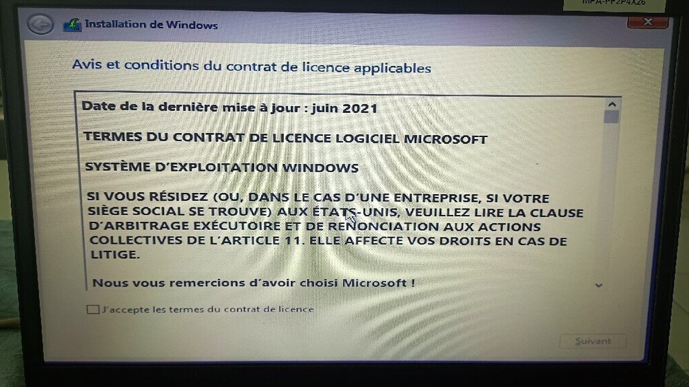

- J'arrive à la fenêtre "windows installer maintenant" et lance procédure
- Conditions utilisation W10 s'affichent (photo 2)

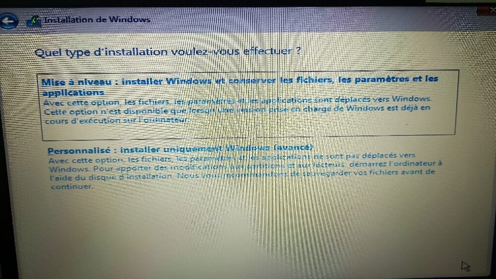

- 2 types d'installation, je choisis mise à niveau pour ne pas perdre les données de mon fils (photo 3)

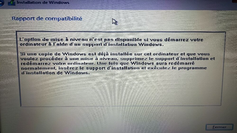

- Message d'erreur "la mise à niveau n'est pas disponible" (photo 4)
Je n'ai donc pas le déroulé que tu décris plus haut
arrow210.gif  On poursuit :
       1. Sélectionne la partition sur laquelle est installé l'ancien OS : « Lecteur 0 Partition 3: Windows » dans ta capture > clique sur Suivant > patiente pendant l’installation de Windows 10

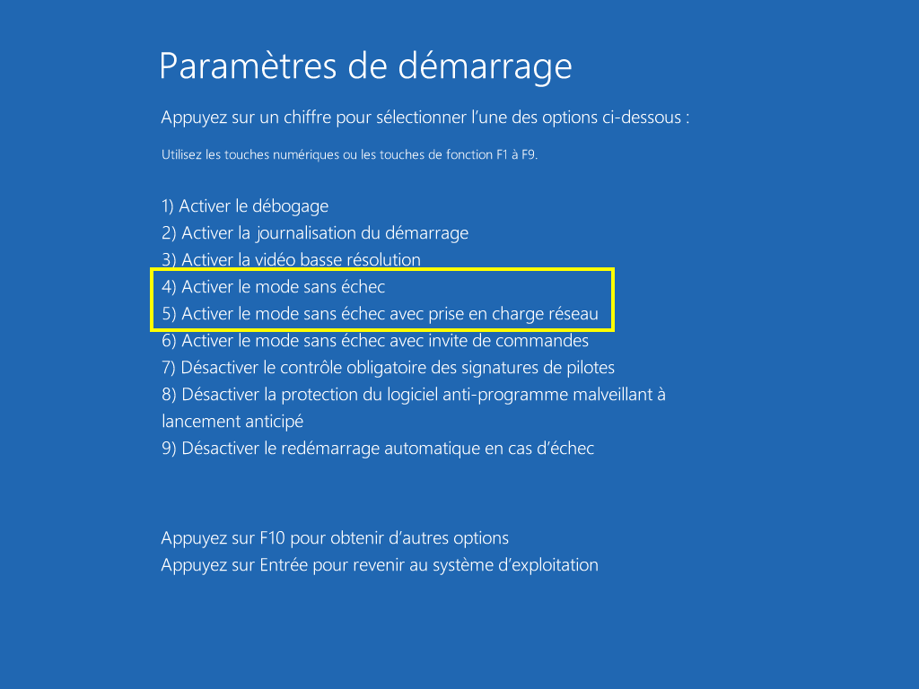

On va effectuer l'opération suivante afin d'accéder aux Options de démarrage avancées et pouvoir démarrer en mode sans échec :
  • La manip demande souvent à être effectuée 3 fois de suite afin de fonctionner :
    • appuie sur le bouton Marche/Arrêt de ton PC pendant environ 10 secondes pour éteindre ton PC
    • appuie à nouveau sur le bouton Marche/Arrêt pour allumer ton PC
    • dès que le PC commence à démarrer, après l'affichage du logo du constructeur et/ou l'émission d'un bip, appuie à nouveau sur le bouton Marche/Arrêt pendant une 10aine de secondes pour éteindre à nouveau le PC
    • ré-appuie sur le bouton Marche/Arrêt pour rallumer ton PC
    • comme précédemment, lorsque Windows redémarre, maintiens le bouton Marche/Arrêt enfoncé pendant 10 secondes pour éteindre le PC
    • ré-appuie sur le bouton Marche/Arrêt pour rallumer la machine
    • à l'issue de cette 3ème fois, laisse le PC redémarrer complètement : au démarrage, l'OS devrait afficher le menu de récupération
  • La 1ère fenêtre du menu de récupération se nomme Choisir une option :
  • Sélectionne  Dépannage > Options avancées > Paramètres
  • Clique sur Redémarrer > tu auras ensuite accès à un menu Paramètres de démarrage te permettant de sélectionner le type de démarrage sans échec que tu souhaites :
