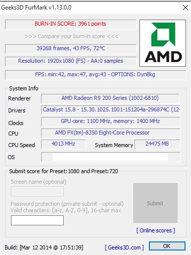

  • Analyse détaillée du fonctionnement de la carte graphique :
  • Télécharge la dernière version (version SETUP) de Furmark 2 de Geeks3D sur le Bureau
  • Lance l'exe par un clic droit et exécuter en tant qu'administrateur
  • Puis suis ce tuto
  • Poste les copies-écran des 2 premiers onglets de la fenêtre TechPowerUp GPU-Z :
  • Après avoir lancé le "stress test" (Burn-in benchmark:
    • reste à côté du PC pour vérifier s'il y a des dysfonctionnements (écran noir, écran bleu, coupure) :
    • poste ensuite la copie-écran des résultats du Burn-in benchmark :
