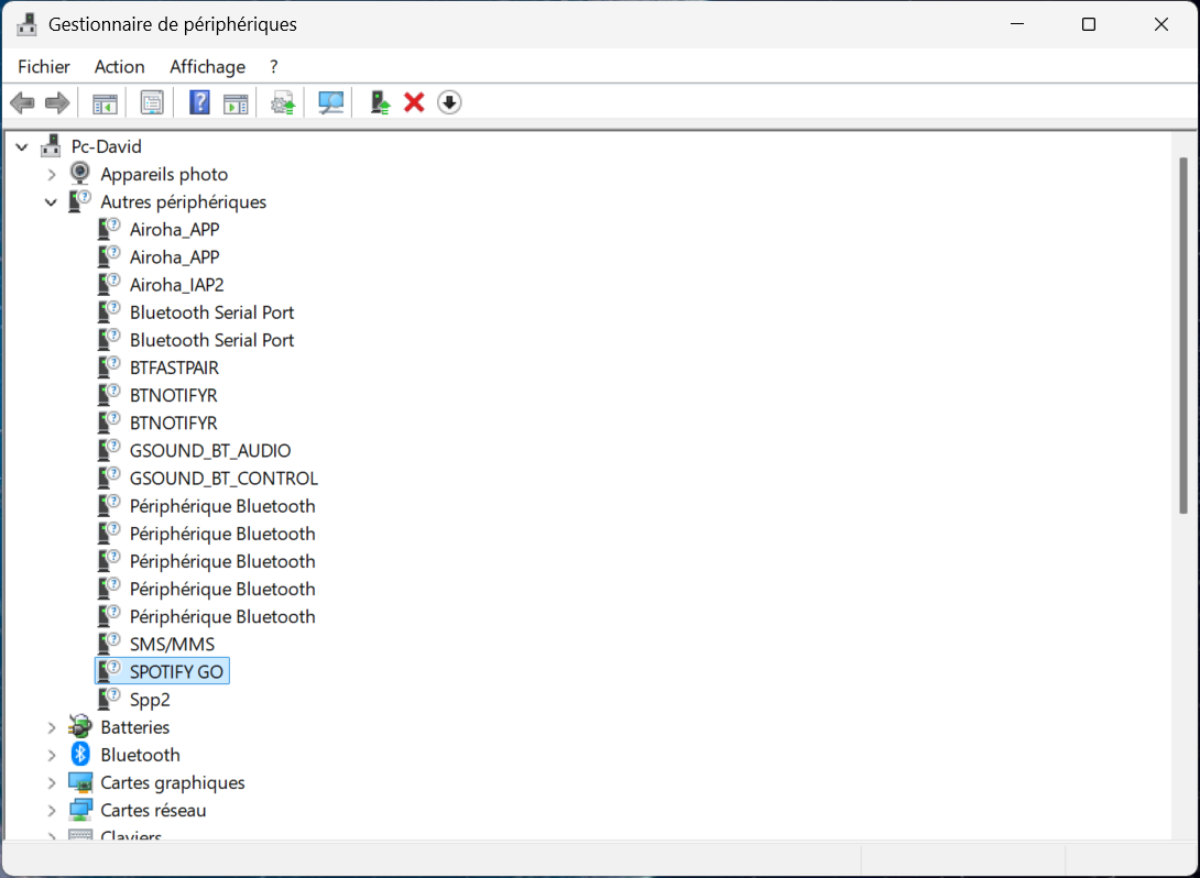

Pourtant dans tes programmes il y a bien >> Intel(R) Wireless Bluetooth(R)
Tes pilotes sont génériques de Microsoft et tous très anciens de 2006.
Autrement Il y a un pilote en défaut, c'est quoi l'erreur dans >> autre périphérique ?
Télécharge et installe le pilote proposé par GIGABYTE pour le Bluetooth AORUS 15 9KF
Dézippe le fichier sur ton bureau >> puis clique droit sur WirelessSetup et Exécuter en tant qu'administrateur
Après l'installation, il est probable que l'ordinateur doit redémarrer.
Modifié par tomtom95
Ce pilote en défaut concerne un parckage, peut-être Apple,sûrement un ancien périphérique
Clique droit dessus sur tous et sur désinstaller.
Maintenant il y a le bon pilote pour le Bluetooth ?
Je sais que nous sommes tout proches de la solution. ;)
