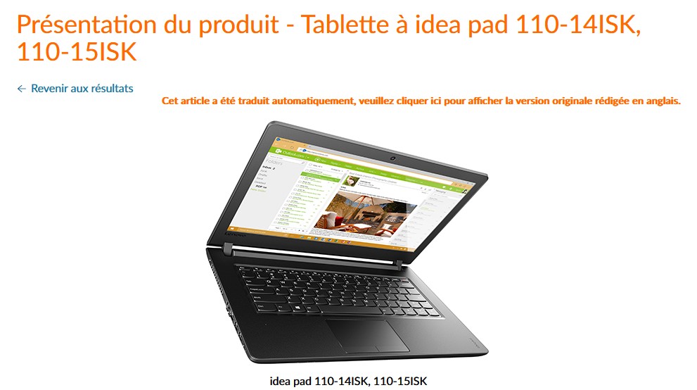

Merci déjà pour prendre du temps et répondre à mon problème . les caractéristiques lues sur la plaque de l'ordi car je ne peux rien écrire sur la barre de recherche .Lenovo ideapad 110.151SK               .  Modèle Name 80 UD                .Date 17/06/2014         .S/N :MP19 D56U    MTM:80UD019WFR               .MO:MPNXB76130CP    Factory ID:PRC4           Voila les infos que j'ai pu recueillir
OS=windows                 antivirus =C Cleaner        je nai pas accès au PC pour l'espace libre ;    Oui , c'est bien ce modèle   . Mon gros problème de connection m'empêche de pianoter pour avoir les infos .

windows 10 .        Microsfot Défender.                    Une précision qui peut avoir son importance : Quand je clique sur le  symbole en bas à gauche quand je suis sur le bureau un sablier apparait quelques secondes  , tout devient noir et le bureau réapparait
