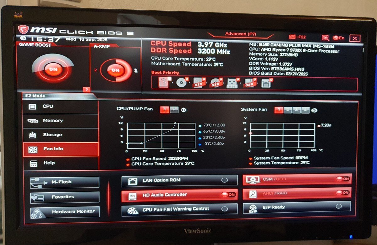

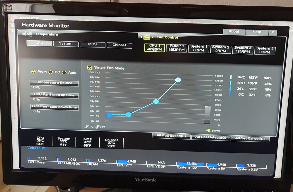

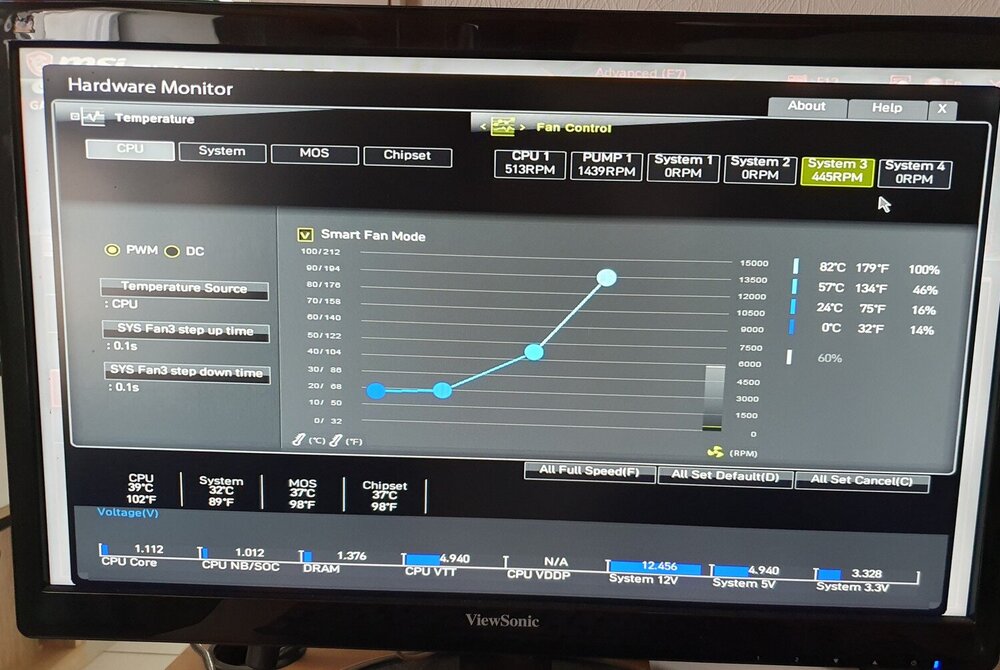

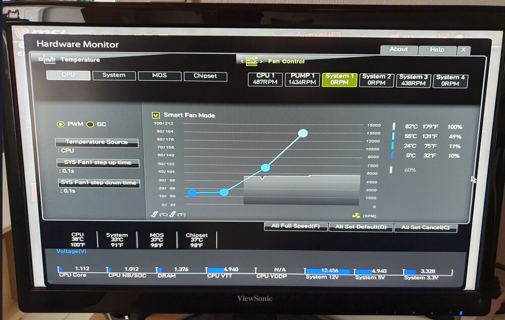

Bonjour sur une CM MSI B450 Gaming plus Max je n'arrive pas à régler les ventilateurs dans le Bios, les valeurs disent un peu n'importe quoi, je suis branché sur CPU, system 1 et system 3 et quand c'est réglé je fais F10 et ça me donne le détail des modifs.... ça  parait pourtant simple mais au redémarrage tout tourne à fond. CPU et les autres... J'aurai bien besoin d'aide svp. Merci.

Bonjour tomtom95 et merci de m'aider, J'ai fait ça mais le problème reste le même, comme à l'origine d'ailleurs. Tout à fond... 😗 J'ai 3 ventilateurs en série sur chaque prise fan (6 en tout, 2X3) est ce que ca peut avoir un lien ?
Bonjour edetfa,
OK, la démarche a été faite sur chaque bouton de réglage de contrôle du ventilateur.
Décoche aussi la case Smart Fan Mode.
Dans le BIOS ou dans MSI Center la case Cooler Boost est désactivée ?
Re 😊Oui la démarche a été faite sur chaque bouton. Je viens de décocher Smart Fan Mode mais je n'ai pas trouvé Cooler Boost dans le Bios  et MSI center n'est pas installé, veux tu que je le fasse pour accéder à des réglages ? Merci.
Bonsoir edetfa,
Merci pour la capture.
Étant donné qu'aucun réglage n'a été effectué avec MSI Center, il n'est pas nécessaire de l'installer.
Il n’y a pas un autre utilitaire de contrôle des ventilateurs sur ton PC ?
Par contre dans le BIOS, désactive le bouton Game Boost.
Sauvegarde F10 pour sortir et prendre en compte les modifications.
