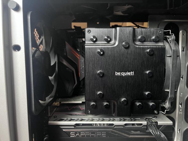

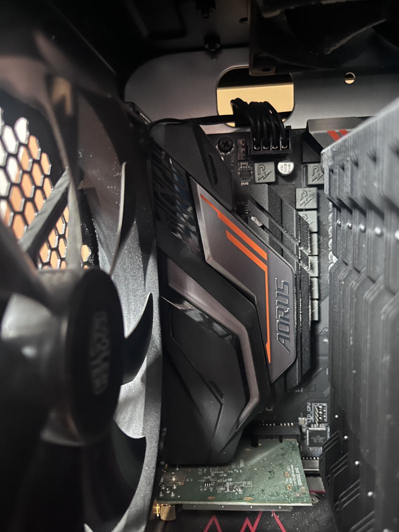

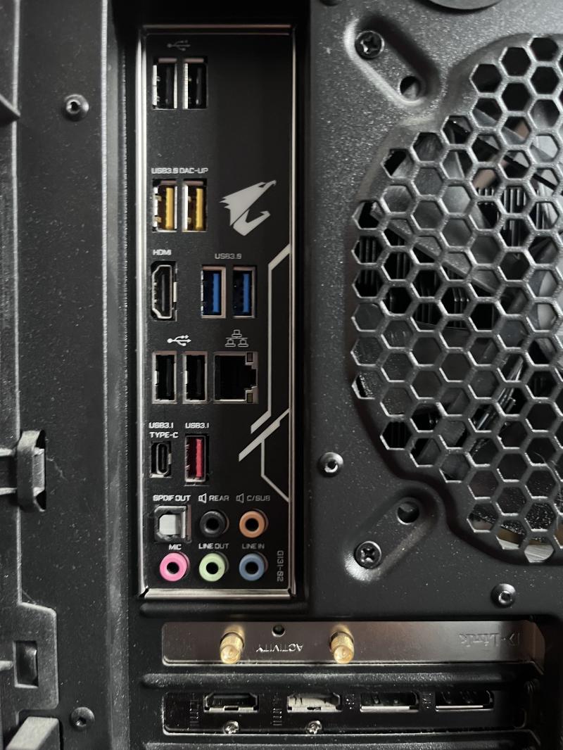

j'ai vérifié, et je ne vois aucun port sur la carte mère.
Je pense que je vais l’amener chez un informaticien, si aucun moyen de rétrograder dans les mises à jour de chez moi. Tu penses que la carte mère est récupérable ?

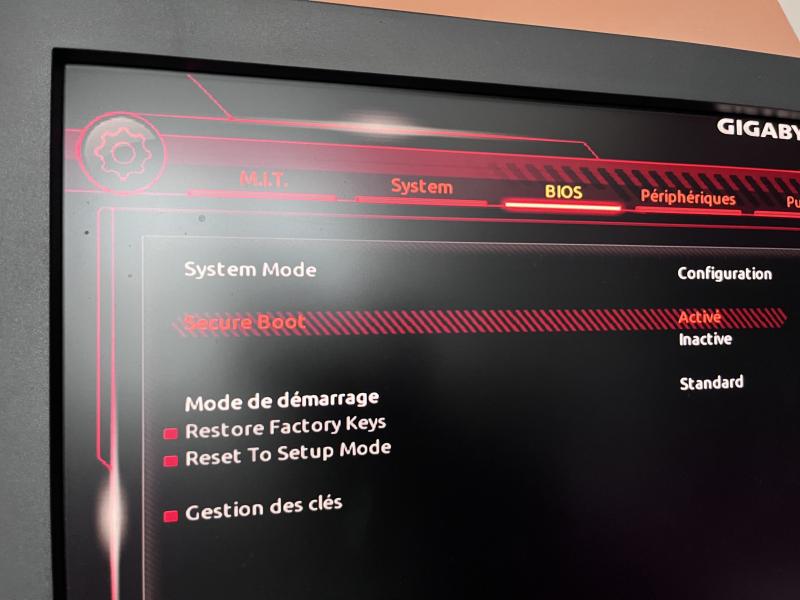

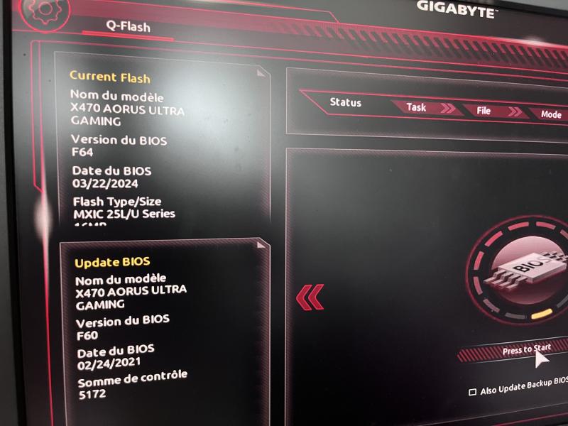

Bonsoir Ekarissor,
Si présent, le port USB-Flash BIOS se trouve à l'arrière du PC, pas sur la carte mère.
Voir les images >> mise à jour du Bios des cartes mères Gigabyte via Q-Flash Plus
Le souci ne provient pas de la carte mère, mais de la puce du BIOS.
Le fichier du flash vient ajouter des informations de mise à jour de prise en charge du système.
Avec les versions F61 et F62, cela pouvait toujours être faisable.
Mais avec la version F64
La correction des vulnérabilités de sécurité des processeurs et potentielles de l'UEFI, ça a mis la pagaille.
Ce que l'on peut essayer de faire, c'est un clear CMOS une reset du BIOS.
On débranche le PC du secteur  puis on retire la pile ou le cavalier CLRTC, aide >> Faire un Clear CMOS pour réinitialiser son BIOS
