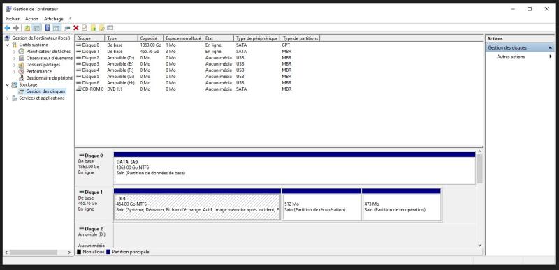

Va dans Gestion des disques, sur le bureau clique droit sur l'icône CePC et sur Gérer.
Sur la page, clique en haut sur Affichage >> Haut >> et sur Liste des disques.

Voici le résultat du gestionnaire de disques :

j'en compte au moins 5 sur ta capture de gestion des disques.

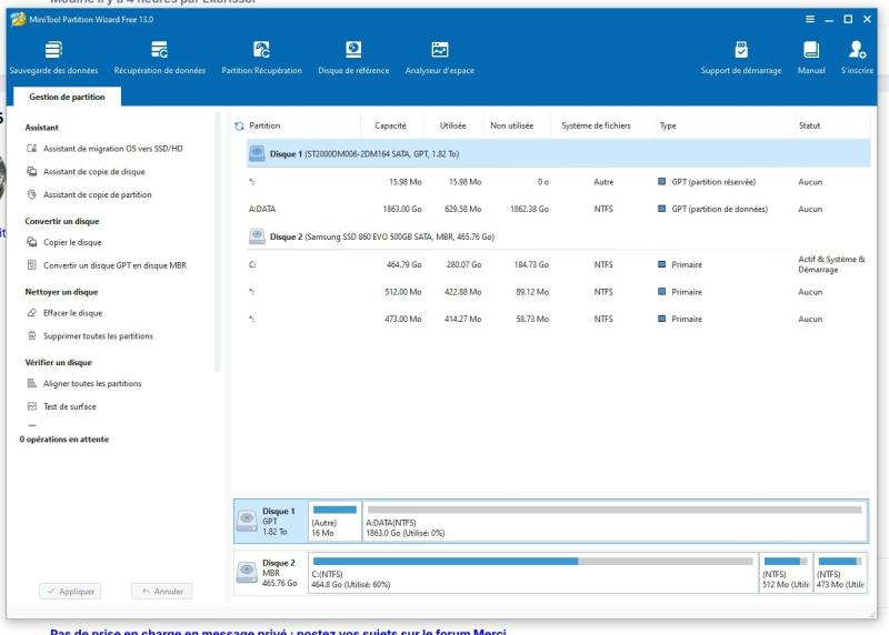

Je me sers de l'utilitaire MiniTool Partition Wizard  gratuit qui est assez simple à utiliser.
>>> MiniTool Partition Wizard Free
Après avoir installé le programme dans l'interface clique sur Convertir un disque MBR en GPT
Ou sélectionne avec un clique droit sur le disque puis >> Convertir un disque MBR en GPT
Ensuite, clique sur Appliquer, une fenêtre apparaîtra et clique sur OUI pour confirmer et OK pour terminer.

Les 5 disques qui apparaissent sont des entrées USB, elles sont normalement cachées mais je les avais fait apparaitre.
MiniTool Partition me dit que mon disque est déjà en GTP. Il ne me propose que de passer en MBR. Je ne comprends plus... 🤯

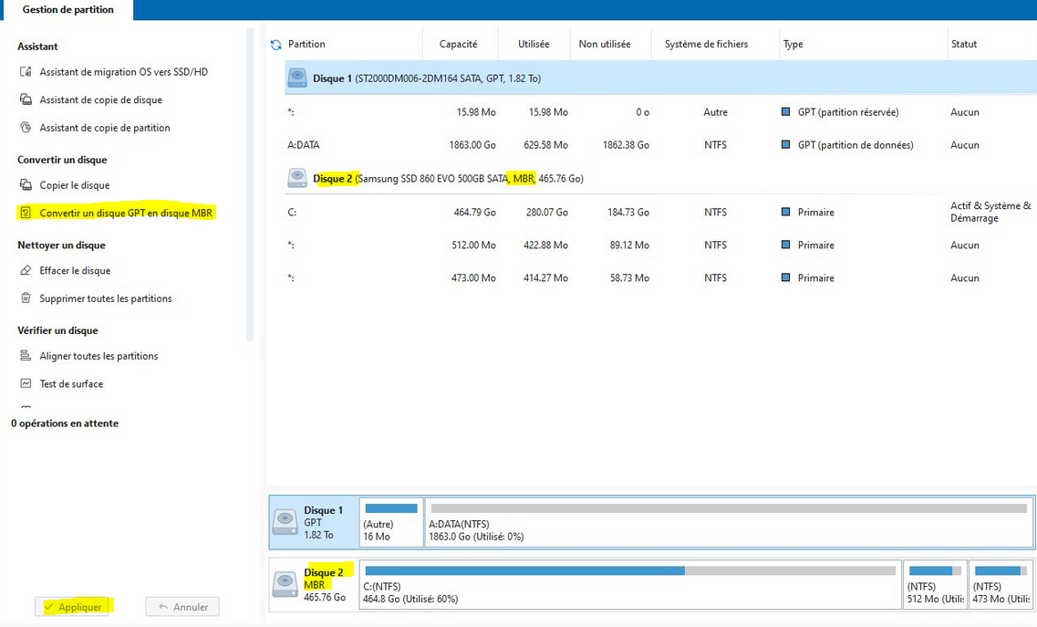

il s'agit de ton disque 2, le Samsung SSD, où se trouve le système qui est en MBR;) il faut le sélectionner et tu devrais avoir la conversion inverse MBR >>GPT

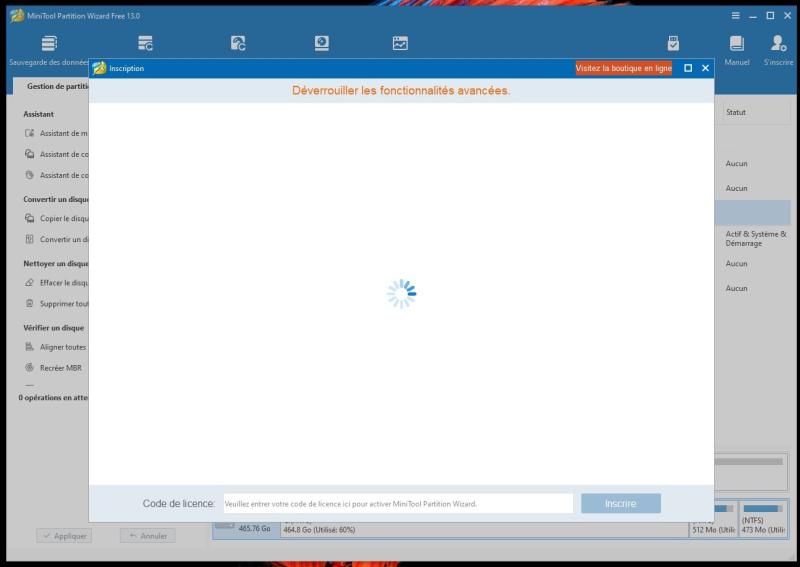

Ah oui, désolé, j'avais pas vu. J'ai bien MBR >> GPT, mais j'ai un bug qui fait que quand je clique dessus, la fenêtre suivante charge sans s'afficher. J'ai redémarré l'ordi, j'ai toujours le même problème :

Malheureusement, avec la version gratuite, ça ne marche pas. :outch:
Ce n'est pas un bug, il te demande une clé de licence pour avoir la fonction de conversion.
