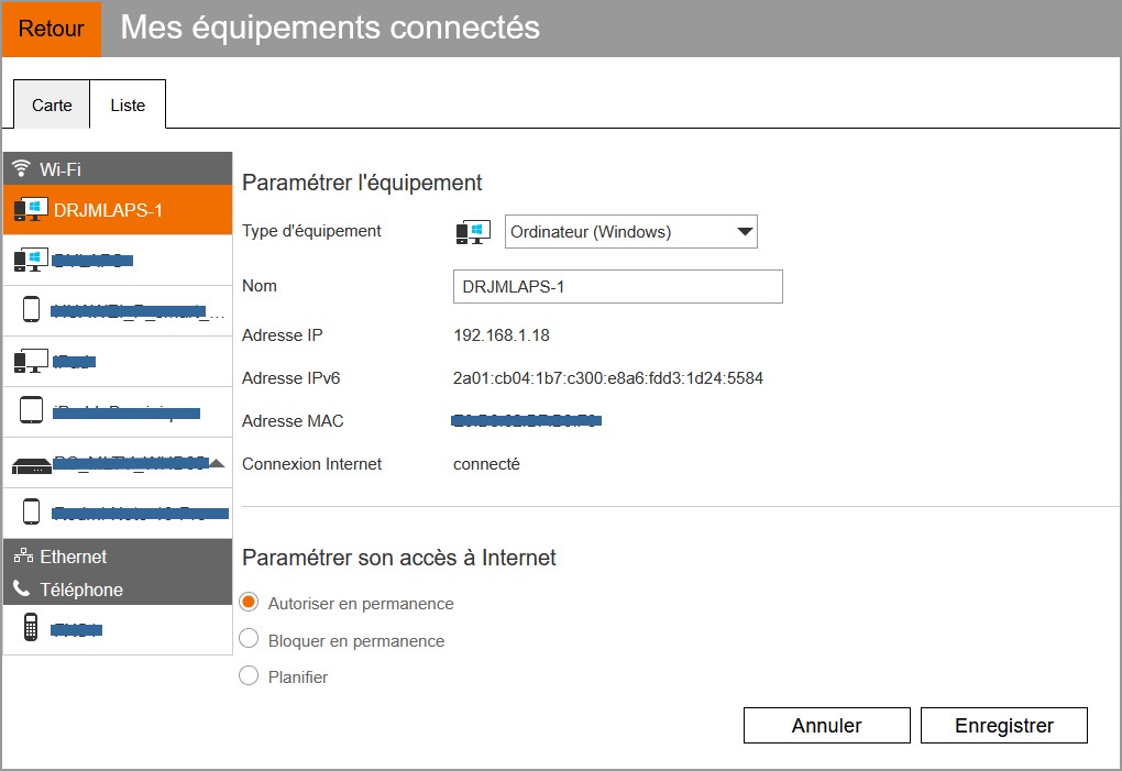

Voici la description du PC dans la Livebox (à noter que son nom réel est DRJMLAPS, sans le -1). Le reste de la liste concerne mon PC portable, deux smartphones, deux tablettes et le décodeur TV.

Est-ce que dans  l'interface des équipements DRJMLAPS-1 connecté c'est bien ta clé TP-Link ?
Dans la fenêtre, on peut voir 'ordinateur (Windows)' avec la flèche. Qu'est-ce qu'il y a d'autre ?
