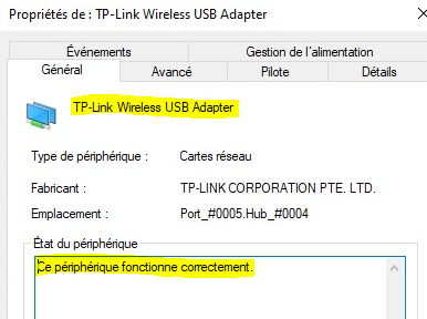

Aucun problème de fonctionnement du périphérique.
Dans l'onglet, quelle est la version du pilote ?

Oui je vois bien , et pourtant sur l'onglet Général , il est bien indiqué [Ce périphérique fonctionne normalement] ?
